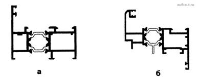

теплый профиль - для отапливаемых помещений. Конструктивно отличие состоит в том, что между внутренней и наружной частями профиля вставляется термомост (термовставка). Термовставка - это две изолирующие планки из армированного стекловолокном полиамида. Благодаря этому приспособлению можно улучшить термоизоляцию с сохранением свойств статики. Вставки изготовляют шириной от 18 до 34 мм.
Однако даже использование термомоста не дает возможности алюминиевым окнам сравняться по термическим показателям с ПВХ-окнами. Если у ПВХ-профилей термическое сопротивление находится в пределах от 0,5 до 0,7 м2 · °С/Вт, то теплые алюминиевые профили могут обеспечить в среднем 0,35 - 0,45 м2 • °С/Вт. Для увеличения термического сопротивления заполняют камеры между термомостами вспенивающими материалами с малой теплопроводностью или жесткими заполнителями либо устанавливают в основной камере перемычки, препятствующие переносу тепла.
Пример алюминиевых оконных профилей
Рисунок 1. Пример алюминиевых оконных профилей
а - профиль коробки;
б - профиль створки
