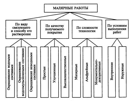

Малярные работы классифицируют по четырем признакам (рис. 1).
Рисунок 1. Классификация малярных работ
