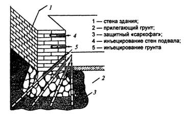

Методом инъецирования (рис. 1) выполняют наружную и внутреннюю гидроизоляцию подземных частей здания. Этот метод заключается в разбуривании скважин небольшого диаметра с поверхности земли или из подвала (сквозь тело фундамента) и нагнетании в скважину под высоким давлением укрепляющих материалов. При инъецировании грунта вокруг подземной части здания создается «саркофаг» в виде противофильтрационного экрана с заполнением пустот, твердеющим цементным или другим раствором. Состав инъецируемых растворов устанавливают в зависимости от инженерно-геологических показателей грунтов, их фильтрующих характеристик и состояния фундаментов.
Рисунок 1. Защита подземных и примыкающих частей здания инъецированием грунта

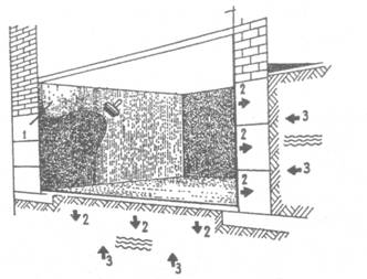

Для поверхностной пропитки используют пленкообразующие укрепляющие и гидрофобизирующие составы, которые наносят валиком, кистью или механическим распылением (рис. 2). Устройство таких пластырей позволяет их использование, как с внешней, так и внутренней сторон ограждающей конструкции. Составы представлены в современной строительной индустрии разнообразными композициями и позволяют ликвидировать последствия увлажнения стен, намокания фундаментов и цоколей, повышенную сырость в помещениях, шелушение штукатурки и краски.
Рисунок 2. Нанесение пленкообразующих составов: 1 - обрабатываемая поверхность; 2 - направление диффузии пропиточного состава; 3 – направление возможной миграции влаги
