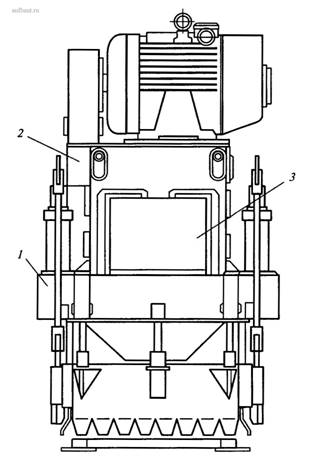

Выпускаемая ГУП «Зокио» виброустановка ВУСО-160 (рис. 1) снабжена устройствами дистанционного закрепления на свае-оболочке регулирования частоты вибрации и силы воздействия на сваю. ВУСО-16 не требует грузоподъемных средств большой мощности, так как масса виброустановки не превышает 7 т, при этом время закрепления и открепления виброустановки на свае составляет не более 5 мин.
Рис. 1. Виброустановка ВУСО-160: 1 — свайный наголовник; 2 — вибропогружатель; 3— насосная станция

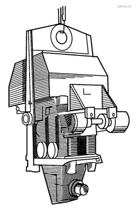

Вибропогружатель В-402 (рис. 2) состоит из четырехвального электромеханического вибровозбудителя направленных колебаний, гидравлического наголовника для соединения вибропогружателя с погружаемыми (извлекаемыми) элементами, подвески с гасителем динамических нагрузок для навешивания вибропогружателя на грузозахватные устройства стреловых самоходных кранов. Привод вибровозбудителя с регулируемым статическим моментом небалансов в диапазоне 300... 1200 кг • см осуществляется от электродвигателя мощностью 55 кВт через механическую трансмиссию.
Вибропогружатели В-1144 и В-16.60 с двухвальным вибровозбудителем направленных колебаний выполнены по единой конструктивной схеме. Двухвальный бестрансмиссионный вибровозбудитель состоит из двух однотипных электродвигателей, установленных в одной плоскости на опорной плите, жестко соединенной с гидравлическим наголовником. На параллельных валах электродвигателей, синхронно вращающихся в различных направлениях, установлены дебалансы с регулируемым статическим моментом. Вибропогружатели работают со стреловыми самоходными кранами грузоподъемностью 8...25 т.
Рис. 2. Вибропогружатель В-402

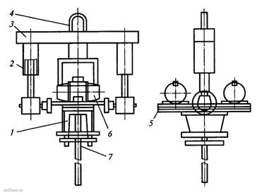

Вибропогружатель производства ОАО «ЯЗКМ» Ярославский завод «Красный маяк» предназначен для погружения и извлечения из грунта металлических труб и стального проката различных профилей (рельс, уголок, швеллер и т. п.).
Вибропогружатель (рис. 3) состоит из двух электромеханических однотипных вибраторов 6 с круговыми колебаниями, плиты 5 для крепления вибраторов, траверсы 3 с упругими элементами 2 подвески вибровозбудителя направленных колебаний и скобой 4 для навески вибропогружателя на крюк грузоподъемного устройства, наголовника 7 клинового типа для крепления погружаемых (извлекаемых) элементов 1. Для преобразования круговых колебаний в направленные оба вибратора установлены на одной плоскости с параллельным расположением валов. Вращение роторов электродвигателей вибраторов или их подключение к сети должны быть противоположными, при этом величины установленного статического момента и вынуждающей силы обоих вибраторов суммируются.
Рис. 3. Вибропогружатель ОАО «ЯЗКМ»
Конструкция наголовника легко переналаживается в зависимости от вида (профиля) погружаемого (извлекаемого) элемента и площади его поперечного сечения.
Вибропогружатели конструкции ОАО «ЯЗКМ» имеют несколько исполнений (табл. 3), в частности, могут быть укомплектованы вибраторами с питанием от сети безопасного напряжения до 42 В или иного напряжения с использованием защитно-отключающего устройства.
