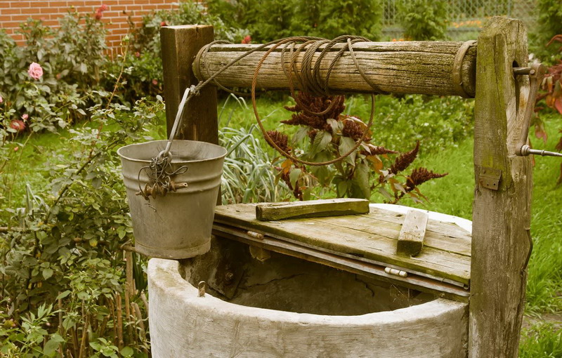

В дачные колодцы неизбежно попадает всякий мусор, при этом плавучий оседает на уровне воды, а тонущий – на дне. Если этот мусор – гниющий, то вода приобретает неприятный запах, и колодец явно требует очистки. Если воду из колодца брать нерегулярно, она может застаиваться и тоже становиться невкусной.
Чистка колодцев бывает необходима и в экстренной ситуации, если в воду упало какое-либо животное или птица. Вода при этом становится не только вонючей, но и опасной, и до чистки пользоваться ей категорически запрещено. Говорить о простейшей профилактике – закрывании колодца крышкой, мы здесь не будем, главное – как удалить образовавшуюся проблему.
