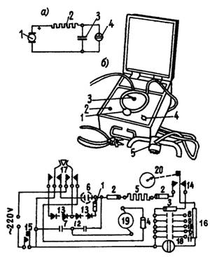

Электрический метод определения влажности с помощью электровлагомера (рис. 2) позволяет определить влажность в течение нескольких секунд.
Рисунок 2. Электровлагомер ЦНИИМОД-3: а - схема измерения: 1 - источник постоянного тока; 2 - испытываемый образец древесины; 3 - конденсатор; 4 - неоновая лампа; б - общий вид электровлагомера: 1 - диапазонный переключатель; 2 - пусковая кнопка; 3 - стрелка указателя; 4 - лампочка; 5 - скоба с электродами; в - схема влагомера: 1 - сопротивление 600 ом; 2 - сопротивление 10 ком; 3 - сопротивление 300 ом;4 - сопротивление 100 ком; 5 - измеряемое сопротивление древесины; 6 - конденсатор электролитический 20 мкф; 7 - конденсатор 0,5 мкф; 8 - конденсатор 2000 пф; 9 - конденсатор 8000 пф; 10 - конденсатор 0,1 мкф; 11 - конденсатор 1,4 мкф; 12 - конденсатор 16 мкф; 13 - селеновый столбик; 14 - лепестковый контакт с двухсторонним включением; 15 - лепестковый контакт нормально открытый;16 - пятидиапазонный переключатель; 17 - переключатель рода работ; 18 - неоновая лампа; 19 – генератор М-1101; 20 - часовой механизм

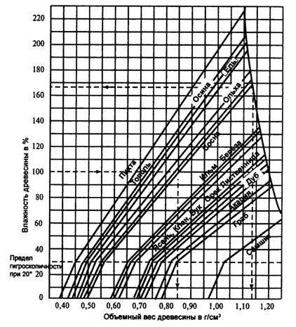

Объемный вес древесины, то есть вес единицы объема древесины в ее естественном состоянии с содержащейся в ней влагой, смолистыми веществами и пр., зависит от породы дерева, влажности, возраста и места прорастания. Диаграмма зависимости объемного веса древесины от ее влажности представлена на рис. 3.

Рисунок 3. Номограмма зависимости объемного веса относительно влажности древесины

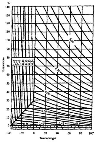

Теплоемкость - способность древесины поглощать тепло складывается из теплоемкости абсолютно сухой древесины и теплоемкости воды. Теплоемкость абсолютно сухой древесины составляет 0,407 больших калорий на 1 кг древесины при нагревании на 1 °С, т.е. = 407 ккал / кг·град.
Необходимое для сушки древесины количество тепла определяют по номограмме (рис. 4).
Рисунок 4. Номограмма определения теплоемкости древесины при различной влажности и температуре
