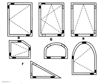

Стеклопакеты, а также листовые стекла массой более 30 кг в створках (полотнах) должны устанавливаться на подкладках. Непосредственное соприкосновение стекла с алюминиевыми деталями не допускается.
Подкладки должны изготавливаться из атмосферо-морозостойких полимерных материалов (например, из полиэтилена низкого давления по НД) с твердостью по Шору А не менее 75 ед (справочный показатель).
Конструкция (крепление) подкладок не должна допускать возможность их смещения во время эксплуатации.
Схемы и размеры расположения подкладок должны приводиться в рабочих чертежах с учетом вида открывания створок.
Рисунок 1. Схемы расположения подкладок при монтаже стеклопакетов (стекол) (ГОСТ 25097-2002)
Виды открывания оконных блоков:
а - поворотное (распашное);
б - поворотно-откидное;
в - откидное;
г - установка подкладок в фигурных оконных блоках
? - опорные подкладки;
? - дистанционные подкладки
