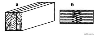

Рисунок 1. Заготовки для производства деревянных оконных профилей
а – клееный трехслойный брус для производства окон;
б – соединение отдельных слоев бруса в ламели

Первый этап заключается в подготовке пиломатериала для производства оконных профилей. Этим материалом может служить либо массив, либо клееный брус. Изделия более высокого качества можно получить, используя второй способ. Он заключается в том, что брус склеивается из нескольких (чаще трех) толстых досок. В каждом слое отдельные короткие доски собираются в ламели с помощью шипового соединения. Использование технологии клееного бруса позволяет отсортировать материал непригодный, имеющий пороки, а также максимально использовать наиболее ценную ядровую часть древесины. Кроме того, брус меньше деформируется, так как не имеет сплошных протяженных волокон.
