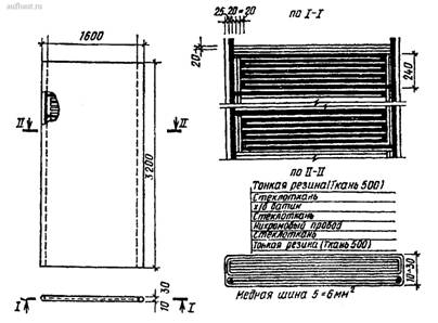

Термоэлектрические маты (ТЭМ) используют на стройплощадках и полигонах для прогрева бетона, каменной кладки, мерзлого грунта, укрытия, а также обогрева на открытых площадках материалов, механизмов, грузовых контейнеров и другого оборудования в зимних условиях. Кроме того, с помощью ТЭМ можно предварительно отогревать опалубку, арматуру, промерзший грунт и другие места перед укладкой строительных растворов и бетонов. Подлежащие обогреву конструкции и изделия или оборудование укрывают ТЭМ и в изолированном таким образом от внешней среды пространстве поддерживают заданный температурный режим.
Термоэлектрический мат — гибкое обогревательное устройство в виде греющего одеяла, состоящее из внешней оболочки, теплоизоляционного слоя и нагревательного элемента (рис. 2). Внешнюю оболочку ТЭМ выполняют из синтетических пленок (полиамидной, фторопластовой), резины или спецтканей (ткань-500, авиационный повинол на стеклоткани, ткань АХКР и др.). В большей степени основным требованиям отвечает прорезиненная ткань АХКР с двусторонней пропиткой (0,5 кг/м2), температуростойкостью от -70 до 120°С.

Рис. 2. Термоэлектрический мат
Теплоизоляционный слой выполняют из трех чередующихся слоев капронированного волокна ВТ-4С-25 и двух слоев алюминиевой фольги. В качестве тепловой изоляции в ТЭМ могут быть использованы маты типа АСИМ, АТИМС, минеральный утеплитель ATM 1-20, хлопчатобумажный ватин (пропитанный огнезащитным и противогнилостным составами) и др.
Нагревательный элемент изготовляют из асбестовой ткани, пронизанной нихромовой проволокой (10 нагревателей из проволоки диаметром 0,8 мм длиной 11 м каждая).
