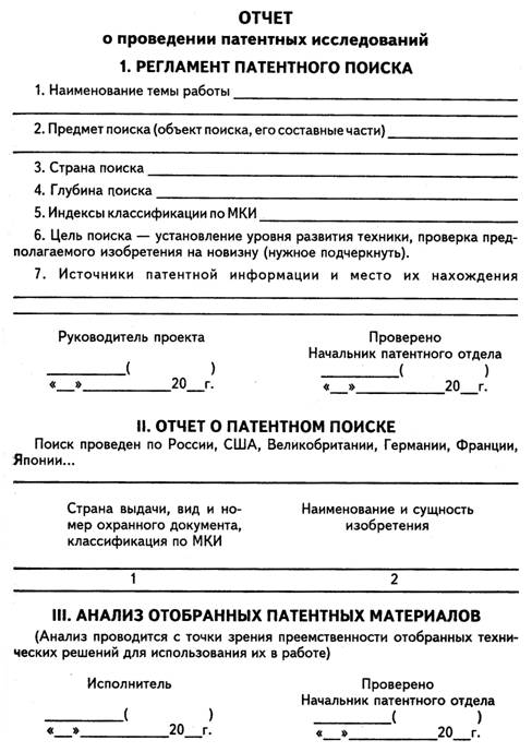

Обобщение результатов поиска и составление раздела «Патентные исследования» пояснительной записки к проекту. Отчет о патентных исследованиях состоит из регламента патентного поиска, отчета о патентном поиске и анализа отобранных патентных материалов.
Первый раздел составляют перед началом работы над проектом. Правильность составления этого раздела заверяет начальник патентного отдела института.
Второй раздел составляют по окончании проведения патентного поиска, третий — после проведения анализа отобранных технических решений с точки зрения их использования в работе.
Ниже приводятся формы указанных материалов.
Отчет о проведении патентных исследований
