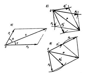

ПРАВИЛО ПАРАЛЛЕЛОГРАММА СИЛ. Равнодействующая двух сил, приложенных к одной точке, изображается диагональю параллелограмма, построенного на этих силах, как на сторонах (рис. 1, а).
Рисунок 1.

С помощью параллелограмма сил могут быть выполнены обратные задачи: а) разложение силы на две составляющие
и
направление которых задано (рис. 1, а); б) разложение силы
на две составляющие, величина которых задана (рис. 1, б); в) разложение силы R на две составляющие, направление одной из которых и величина другой заданы (рис. 1, в). В случаях б и в задача имеет два решения.
