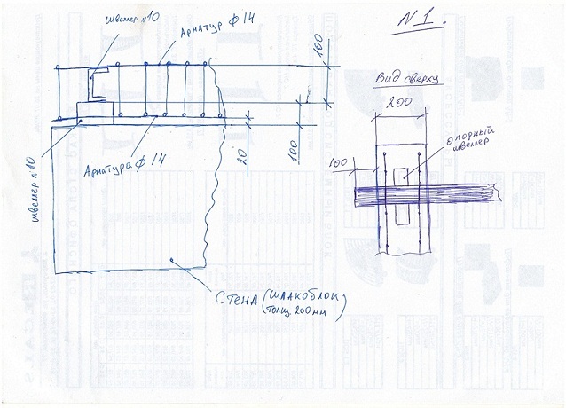

Вариант №1
http://baurum.ru/core/utils/blob.php?blobid=7046
В тело армопояса вставляем металлические балки, опираем их на металлический швеллер положенный на ребро вдоль стены, обвариваем все с основной арматурой (4 нитки по 14 мм), ставим опалубку и заливаем 250-м бетоном.
Достоинства:
1. Отличная заделка балок;
2. Повышается жесткость стен (ИМХО);
3. Быстрота (балки уже стоят), не нужно закладывать промежутки между балками.
4,5,6 ........
Недостатки:
1. Разрывы в армопоясе, хотя думаю это несущественно так как в месте опирания балка будет хорошо работать на сжатие, а у бетона хорошая адгезия к стали, щелей тоже не должно быть.
2. Сложность монтажа опалубки.
3,4,5 .........

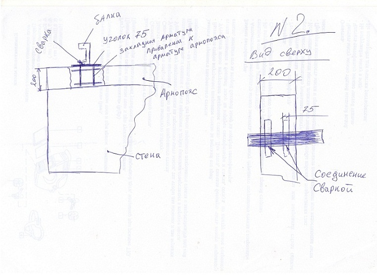

Вариант № 2
http://baurum.ru/core/utils/blob.php?blobid=7047
Заливаем армопояс 200*200 аналогично армируя, но в местах опирания балок закладываем мет. уголки, приваренные к основной арматуре, и имеющие закладные крюки. Уголки выставляем заподлио с верхней плоскостью бетона и выставляем по гидроуровню. Далее на застывший бетон кладем балки и привариваем к этим уголкам, промежутки между балками закладываем шлакоблоком, т.е. гоним второй этаж. Втрой этаж планируется мансардным с высотой стены 1700-1800 мм.
Достоинства:
1. Полноценный армопояс.
2,3,4 .......
Недостатки:
1. Необходимо ждать месяц пока застынет бетон.
2. Возможное растрескивание бетона при сварке балок из-за сильного нагрева.
3. Промежутки между балками.
4. Плохая работа закладных уголков, следствие уменьшенная жесткость конструкции (по сравнению с первым варианом).
5,6,7 .....
Прошу высказать, у кого какие соображения на этот счет, а также дописать возможные достоинства или недостатки того или иного варианта.

Первый вариант предпочтительнее, а разрывы балками в ж/б поясе не окажут н икакого влияния, потому как Вы правильно заметили, бетон возле балок будет работать на сжатие, что касается сложности возведения опалубки, то это, поверьте, вопрос скорее организации работ, а не проекта, можно и простую опалубку ж/б пояса неделю собирать.
