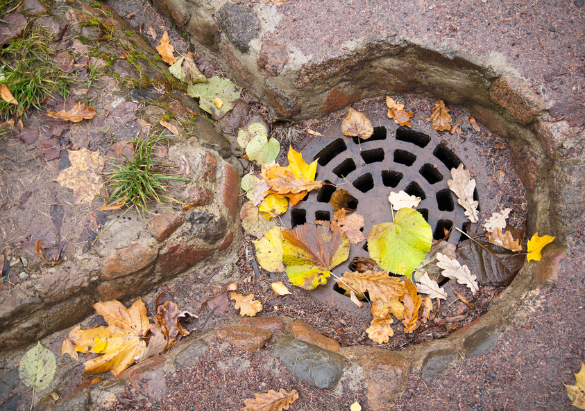

- Точечный. Представляет собой сеть из точечных водосборников, расположенных в местах, где скапливается больше всего воды. Для отведения влаги водосборники при помощи труб соединяются с магистральной дренажной траншеей, по которой лишняя вода уходит с участка. Точечные приемники для сбора влаги обычно устанавливаются под водостоками, на самых низких точках участка и т.п.
- Линейный. Комплекс неглубоких траншей, вырытых с уклоном к точке водосбора. Обычно обустраиваются по периметру территории и в местах максимального скопления лишней влаги. Особенно эффективно работает на участках с невысоким уровнем залегания грунтовых вод.
