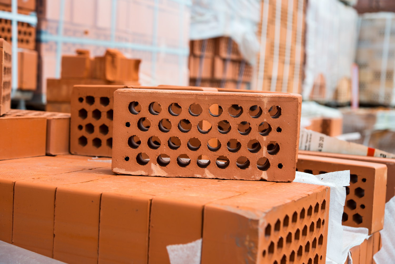

Какой применить кирпич?
Наличие огромного выбора кирпича, который можно применить для облицовки дома, позволяет создать индивидуальный фасад. Для отделки фасада можно применять облицовочный кирпич различных марок. Можно применить гладкий или фактурный кирпич, цветной, силикатный, керамический или получаемый методом полусухого гиперпрессования.
Полнотелый облицовочный кирпич наиболее устойчив к неблагоприятным агрессивным средам, обладает высокой прочностью, низким влагопоглощением и морозоустойчивостью. Но, поскольку стены все же будут частично защищены крышей, то смело можно выбирать материал, исходя из эстетических предпочтений. Морозостойкость материала при этом должна быть F25, F35 или F50, влагопоглощение не менее 6%. Марка F25 подойдет для южных регионов, F35 – для средней полосы РФ, а F35 можно применять в самых суровых морозных условиях.
При выборе кирпича внимательно осматривайте его:
  • поверхность кирпича должна иметь однородный окрас;
  • не должно быть трещин, сколов и расслоений;
  • форма и размеры должны соответствовать заявленному стандарту;
  • грани должны быть четкими.

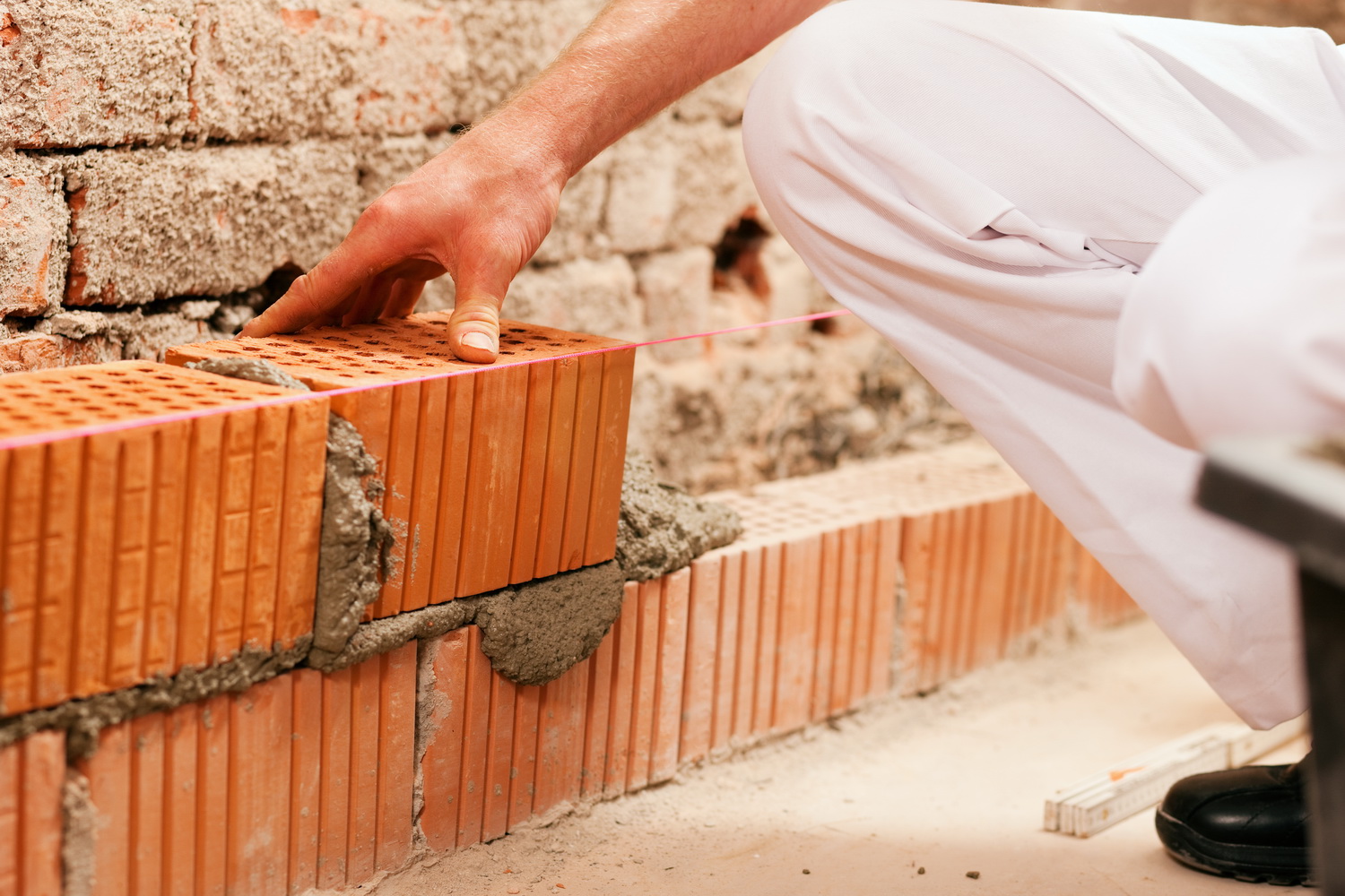

Кладку выполняют на гидроизоляционный слой, который укладывают на цоколь. Как правило, это полоса рубероида, уложенная в 3 слоя. Гидроизоляция предохраняет нижние слои кладки от излишнего увлажнения. Для того чтобы оптимально рассчитать расстояние от существующей стены и исключить, по возможности, применения нецелых кирпичей, следует до начала выполнения кладки примеряться: без раствора разложить первый ряд кладки.
При соблюдении расстояния кладки от стены в 6 см, можно делать выносы кладки. Но они не должны располагаться от стены дальше, чем на 10 см. При превышении зазора 6 см, кирпичную кладку необходимо связывать с существующей стеной. Для этого используются длинные гвозди 100 мм со шляпками. В тех случаях, когда длина гвоздя окажется недостаточной из-за неровности бревен, рекомендуется наращивать гвозди с помощью стальной проволоки диаметром 2 мм. Т.е. к забитому гвоздю привязывается проволока, которая укладывается в раствор между кирпичами. Проволока двойная доводится до середины кирпича прямо, затем разводится: один конец вправо, другой – влево. Перевязку выноса ведут в каждом ряду с шагом 50 см. Гвоздь нужно стараться забивать выше середины бревна под углом 450.
Кладку ведут снизу, не нужно спешить возводить стены. Необходимо тщательно контролировать вертикаль и горизонталь с помощью отвесов и водяных уровней. Во избежание вымывания раствора дождем, выполненную кладку, во время перерывов на отдых, необходимо накрывать полиэтиленом, брезентом, плотной мешковиной или другим гидроизоляционным материалом. Вручную раскалывать кирпич не так просто, тем более, если требуется большое количество кусков не стандартных размеров, лучше использовать для этого станок.
Рекомендуемая толщина шва при возведении облицовки из кирпича – не более 13 мм. Для контроля толщины швы пользуются рейкой-порядовкой. Каждые 5 рядов необходимо контролировать толщины швов. Вычислите, какая должна получиться высота с учетом швов. В том случае, если расчеты не сошлись с реально существующим размером, обязательно исправьте положение при укладке следующих 5 рядов кирпичей, увеличивая или, наоборот, уменьшая количество раствора.
Облицовку производят, укладывая 1 слой кирпича на ребро или плашмя. Необходимо производить перевязку швов в каждом ряду. Для этого используют полоски шириной примерно 2 см из кровельного железа. Разрезать железо можно с помощью болгарки или ножницами по металлу. Длина полосок определяется из расчета, чтобы можно было прибить их к деревянным бревнам и заводить в полость кладки, закрепляя раствором. Норма устройства перевязки: 1 полоска на каждые 13 рядов кладки по высоте с шагом не более 1 метра по горизонтали.
