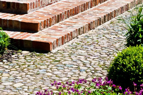

Как соорудить лестницу
Бетонное основание рекомендуется усилить арматурой. Т.к. последующие слои, как правило, выполняются до полного затвердевания предыдущего слоя, во избежание смещения ступеней, рекомендуется подступенки фиксировать деревянной доской подходящего размера, которую закрепляют с помощью деревянных кольев. Ряды кладки должны постоянно контролироваться уровнем. Ступени выполняются под небольшим уклоном от здания, это обеспечивает отвод воды с них. Данное условие необходимо выполнять вне зависимости от наличия крыши.
Перед укладкой кирпичи рекомендуется хорошо промочить, это нужно для того, чтобы высыхание основания происходило одновременно. В том случае, если класть сухой кирпич, то он будет активно вытягивать влагу из бетона, неравномерное высыхание грозит растрескиванием. Выравнивают ступени резиновым молотком среднего размера. Для того, чтобы кладка была ровной, используют строительные пластмассовые крестики. Швы между кирпичами заполняются раствором и затираются сухим цементом. Лестницей можно пользоваться по прошествии недели, когда бетон полностью затвердеет.

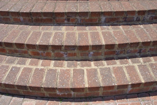

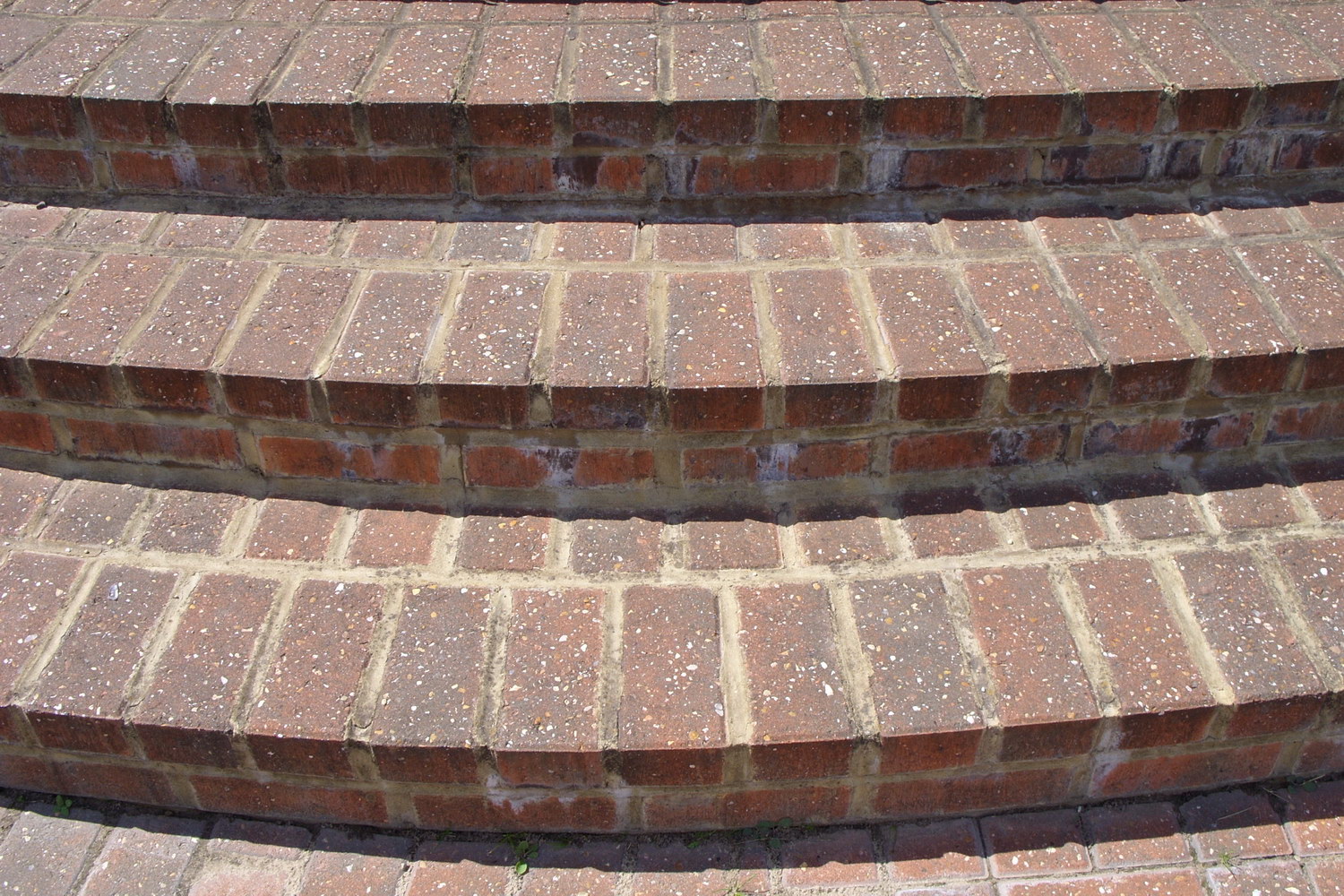

Какого размера должны быть ступени?
Размер ступеней (ширина проступи, высота подступенка) зависит от размеров кирпича и толщины слоя раствора. Размер подступенка для лестницы из кирпича предусматривают 13 см (высота самого кирпича + слой раствора, т.е. 12 + 1). Для получения прочной лестницы рекомендуется кирпич укладывать на ребро. Но более целесообразным принято выполнять подступенок, укладывая кирпич один на другой, в этом случае его высота будет составлять 14 или 15 см (две высоты кирпича + 2 слоя раствора, т.е. 6,5 х 2 + 2). Ширина проступи, рассчитанная на шаг человека среднего роста, составляет 34 см.
Стандартные размеры кирпича, казалось бы, не позволяют выполнить стандартные проступи: 25 см (длина кирпича) мало, 38 см (1,5 кирпича) много, что также неудобно для ходьбы. Поступать следует так: выложить первую ступень шириной в 1,5 кирпича, а каждую последующую смещать, уменьшая ширину проступи до нужного размера.

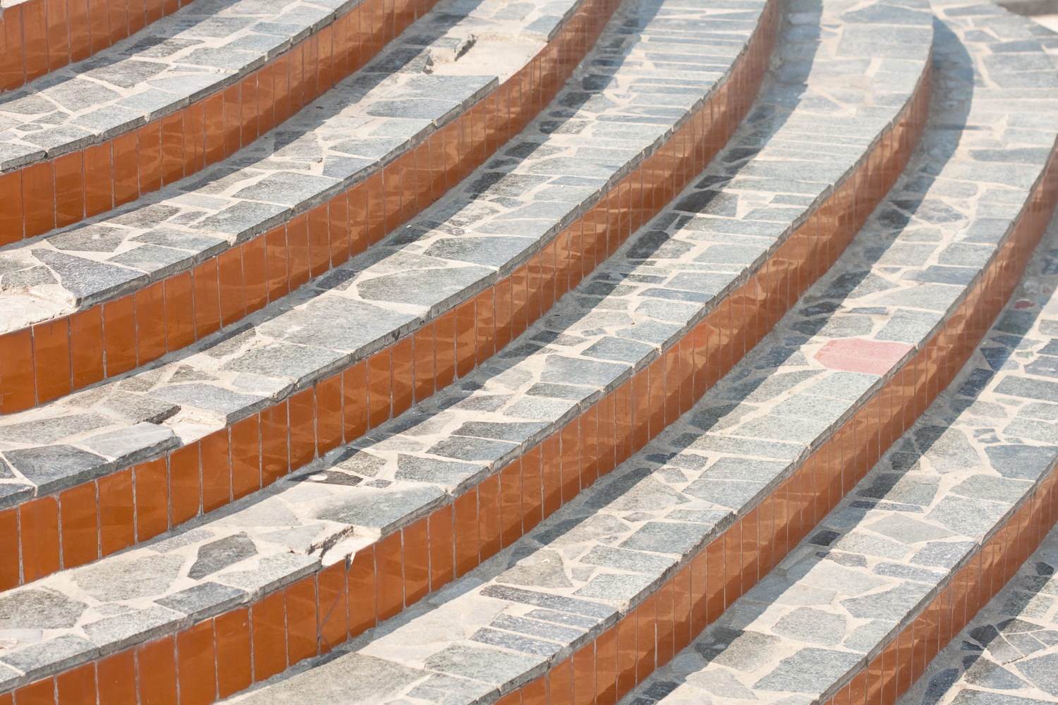

Облицовка кирпичной лестницы
Можно ли впоследствии облицевать кирпичную лестницу?
В принципе, конечно, возможно, облицевать лестницу по кирпичу плиткой или другим декоративным материалом. Но делать это нежелательно, поскольку на наружной кирпичной лестнице недостаточно хорошо держится раствор, а соответственно, и декоративный материал. Если возникает такая необходимость, то специалисты рекомендуют обрамлять края ступенек уголком. Сегодня достаточно много моделей уголка, поэтому можно выбрать эстетичный вариант. Если вам совсем не нравится такой вариант реставрации, то можно уголком обрамить лишь сами кирпичные ступени, дальнейшая облицовка скроет их, но само основание из кирпича будет гораздо крепче. Во избежание опасности падения и получения травм не рекомендуется для облицовки применять гладкую плитку. Как правило, ступени облицовывают шероховатой или рифленой плиткой, шершавым камнем.
