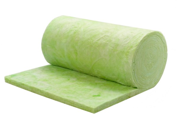

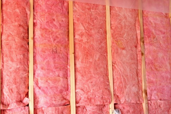

Монтаж гипоскартонных листов производится на металлический каркас. При монтаже профиля к стенам, необходимо между стеной и профилем проложить резиновый или пластмассовый изолятор для того, чтобы стальной профиль не проводил звук от стены. После изготовления каркаса, между стеной и будущей перегородкой из гипсокартона монтируется звукопоглощающий материал. Материал крепиться на стену с помощью клея, который лучше всего приобрести вместе с изоляционным материалом в одном магазине. Есть мнение, что чем толще звукопоглощающий материал, тем он эффективнее.

Нейтрализация потолочного шума производится также с помощью гипсокартонных листов и звукоизоляционного материала. Как правило, для потолков используется более тонкий материал для того, чтобы высоту потолка уменьшать не намного. Можно применить поролон, минеральную вату или стеклоткань. Необходимо тщательно укладывать изоляционный материал. При этом помните, что работа с такими материалами довольно опасна, особенно при обустройстве потолков. Для защиты глаз необходимо использовать специальные очки и работать в плотных перчатках. Кроме того, пыль от минваты и других материалов очень вредна, она может попадать на открытые участки кожи и в дыхательные пути. Поэтому лучше работать в закрытой одежде и использовать респиратор.

Материалы, предназначенные для звукоизоляции, должны иметь класс C, D или A. В настоящее время рынок изобилует предложениями отделочных материалов, обладающих, якобы, звукоизоляционными и теплоизоляционными свойствами. Нельзя сказать, что производитель предоставляет ложную информацию, но никакие отделочные материалы не способны существенно снизить шумовую нагрузку квартиры. На какие моменты необходимо сосредоточиться при выборе материалов:
- металлический каркас необходимо крепить только через виброизоляционные прокладки (губчатая резина, войлок, пенополиэтилен, пенополупктан;
- для нейтрализации структурных шумов при обустройстве металлического каркаса необходимо применять для стоечных профилей специальные крепления;
- изолирующий слой должен обладать плотной структурой, примерно, около 60 кг/м3;
- для стен и потолка лучше использовать гиспокартон толщиной 12,5 мм;
- все швы, стыки изоляционных материалов необходимо тщательно заделывать герметиком.
