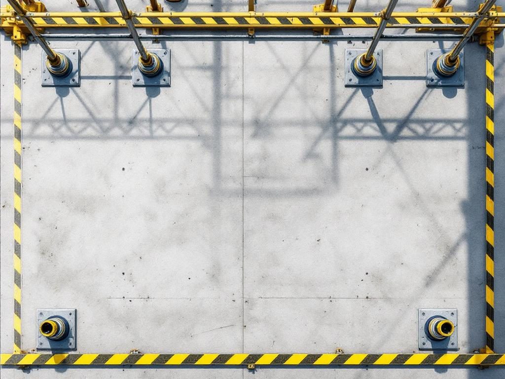

3. Подготовка площадки:
  • Оградить зону производства работ (установить сигнальные ленты, знаки безопасности).
  • Обеспечить устойчивое и ровное основание. Убрать мусор, посторонние предметы.
  • Если грунт слабый, необходимо выполнить планировку и уплотнение основания, возможно, устройство щебеночной подготовки или деревянных подкладок.
  • Обеспечить отвод поверхностных вод (сделать водоотводные канавки).
Этап 2: Разметка и установка основания
  1. Разметка: Согласно схеме из ППР, разметить места установки башмаков (опорных пят) или винтовых домкратов.
  2. Установка башмаков/подпятников: Установить опорные элементы в размеченных точках. Выровнять их по высоте.
  3. Установка винтовых домкратов: Если требуется компенсировать неровности рельефа, установить в башмаки винтовые домкраты. Это позволит в дальнейшем точно выставить леса по горизонтали.

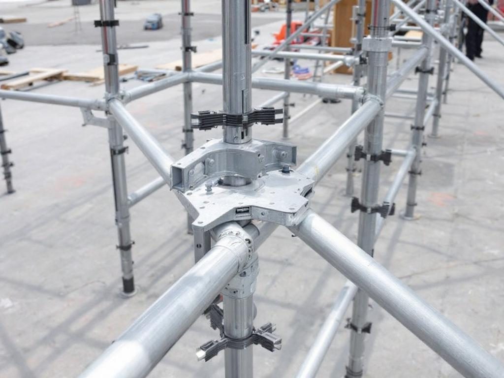

    На уже собранный первый ярус устанавливаются рамы следующего уровня. Каждая верхняя рама должна точно входить в замковые соединения нижней. Не допускается перекос или «недоввод» рамы в замок.
  2. Монтаж связей каждого яруса:
    После установки каждой пары рам сразу монтируются горизонтальные и диагональные связи. Это предотвращает раскачивание конструкции и обеспечивает пространственную жёсткость.

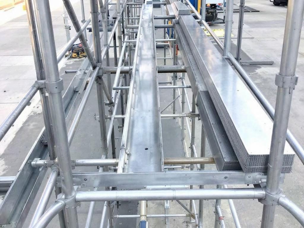

  4. Укладка промежуточных настилов:
    На каждом рабочем ярусе укладывается настил. Он должен быть сплошным, без зазоров более 5 мм, и выступать за пределы рам не более чем на 15 см. Края настилов фиксируются, если это предусмотрено конструкцией.

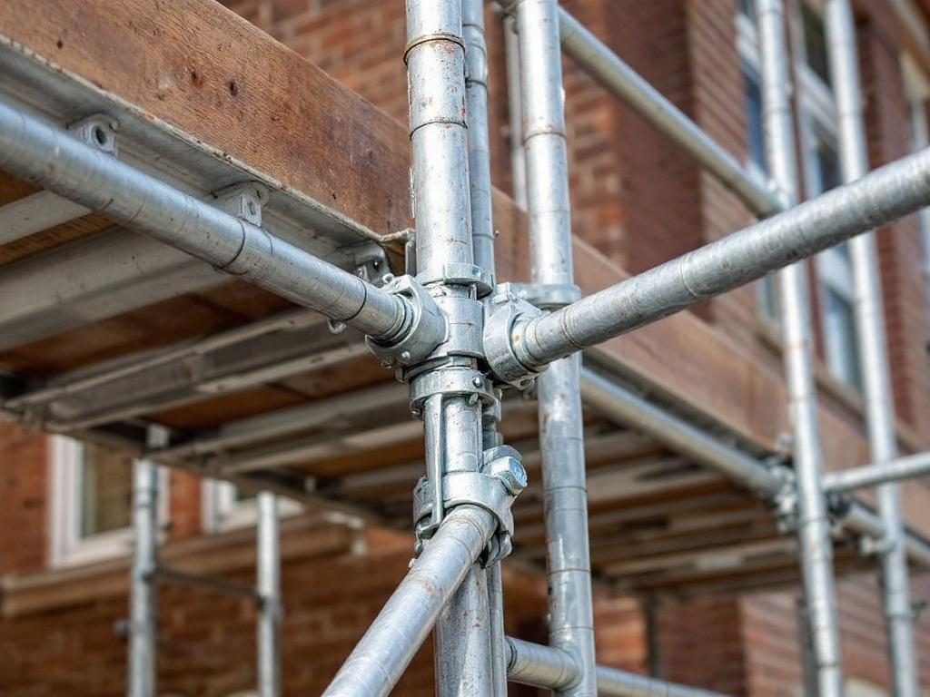

  1. Анкеровка (привязка):
    Начиная с высоты 4 м, леса обязательно крепятся к несущим конструкциям здания через каждые 2 яруса по высоте и не реже чем через 6 м по горизонтали.
    Используются анкерные болты, хомуты или специальные кронштейны — в зависимости от типа стены (бетон, кирпич, панель).
  2. Проверка надёжности креплений:
    Все точки привязки должны быть затянуты и зафиксированы. Недопустимо крепление только к оконным проёмам или декоративным элементам фасада.
