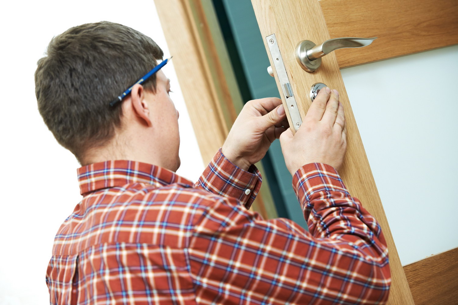

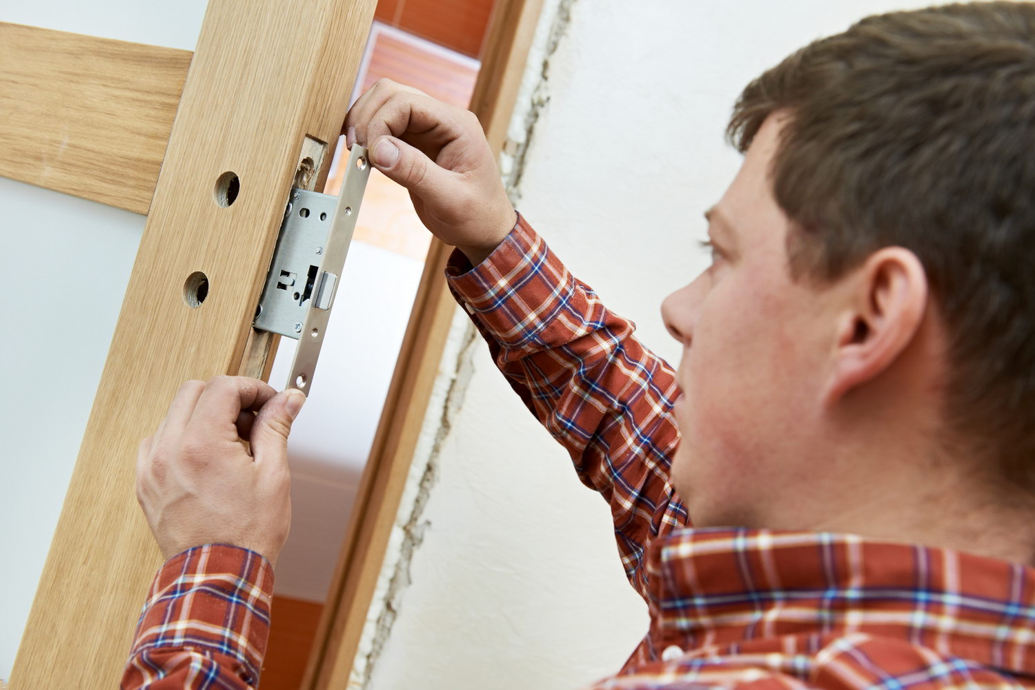

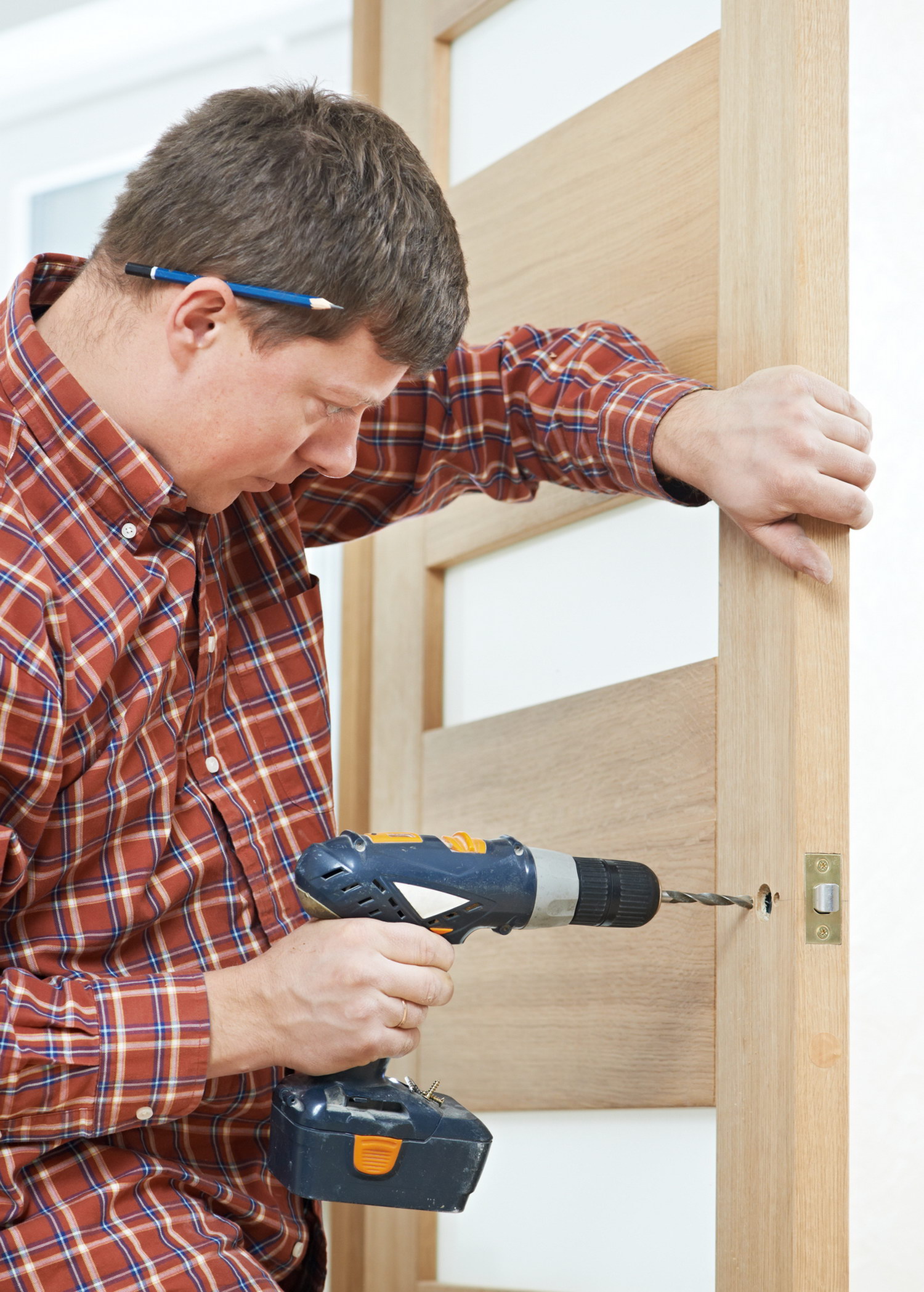

Врезка замка
Практически все замки отличаются своими габаритами, поэтому всего несколько основных советов.
  • Ручка должна располагаться на высоте от 900 до 1000 мм, от низа двери.
  • Место врезки желательно оклеить малярным скотчем.
  • Разметку лучше сделать точно по прилагаемой инструкции.
  • Гнездо под замок предварительно высверливается перьевым сверлом, затем аккуратно вычищается стамеской. Применение молотка, для данной операции, нежелательно. Лишнюю древесину лучше срезать, а не срубать. Стамеска может скользнуть по волокнам и расколоть тонкую боковину гнезда.
  • Разметка внешней планки делается по месту. После вставления замка в гнездо, планка должна плотно лечь на плоскость двери. Если это не так, то следует поправить гнездо. Щель сбоку говорит о том, что замок отклонен в сторону. После установки ручек, механизм окажется заклиненным, поскольку не будет соблюдаться перпендикулярность оси ручек относительно плоскости замка.
  • Ответная планка («собачка») врезается после установки двери. При закрытой двери отмечается точное расположение выдвижных элементов (язычка защелки, ригелей). Затем, с помощью металлической линейки, измеряются расстояние от задней стороны двери до внешнего края язычка и точно переносятся на коробку. При закрытой защелке дверь не должна болтаться, но и закрываться она должна без усилия. Гнездо размечается по приложенной ответной планке. Отверстия под язычок и ригеля высверливаются до вычистки гнезда.

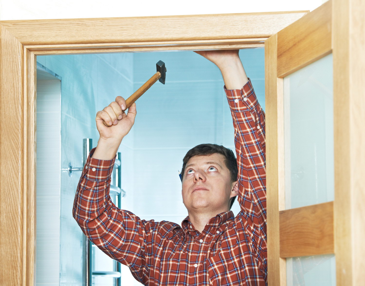

Установка двери в проем
Существует много вариантов установки. Рассмотрим самый распространенный – с помощью прямых подвесов для гипсокартона и монтажной пены. Подвесы изгибаются буквой «Г» и крепятся к внешней стороне коробки небольшими саморезами. Достаточно установить по четыре подвеса с каждой стороны. В штукатурке, с лицевой стороны, стоит сделать углубления в местах крепления подвесов. Их потом можно зашпаклевать или закрыть обналичкой. Сначала устанавливается коробка, без двери. Первой, точно по уровню, закрепляется стоевая с навесами, в двух местах – вверху и внизу, и фиксируется пеной. После высыхания пены навешивается дверь. С помощью деревянных клинышков, закрепленная стойка выравнивается относительно двери, так, чтобы ширина зазора сохранялась по всей длине.
Затем закрепляются средние подвесы и щель, между коробкой и проемом, заполняется пеной. Через пару часов можно выставлять вторую стойку. Она устанавливается по факту. Нужно соблюсти ширину зазора и отрегулировать притвор, то есть, при закрывании, дверь должна прилегать к задней полке четверти по всей длине. Стойка закрепляется подвесами и фиксируется пеной. Фиксацию, во избежание деформации коробки, желательно провести в два этапа. Сначала коробка фиксируется в местах крепления подвесов, а после высыхания пены – по всей длине. Обналичка устанавливается в последнюю очередь. Она должна отступать от внутреннего края коробки на 5 мм. Обналичка закрепляется при помощи финишных гвоздей или саморезов с маленькой головкой.
