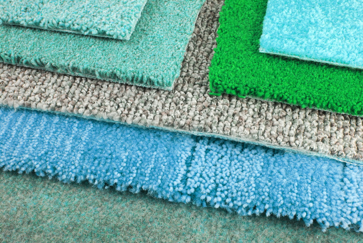

Натуральный или синтетический?
Натуральный ковролин выполнен из волокон шерсти. Это традиционный материал для ковроткачества. Пластичный, обладающий прекрасными теплозащитными характеристиками, упругий, быстро восстанавливающийся после деформации и надолго сохраняющий заданную форму. Однако следует знать, что к числу натуральных изделий относятся все модели, в которых содержится более 10% шерсти. Понятно, что это очень большая и разнообразная группа покрытий. В нее входят как полностью шерстяные полотнища, так и смесовые, в которые добавляется синтетика или другие натуральные волокна, например, шелк.
Именно от состава ковролина и зависят, по большому счету, его свойства и, соответственно, стоимость. Чем больше шерсти, тем покрытие дороже. Все натуральные полотнища отличаются привлекательным внешним видом. Принято считать, что ухаживать за ними достаточно сложно. На деле это не так. Полотно легко поддается чистке пылесосом. При этом влажной уборкой при помощи моющего агрегата лучше не увлекаться, так как материал гигроскопичен и хорошо впитывает влагу. Пятна достаточно просто удалить с помощью специальных средств.
Сырьем для синтетических полотен становятся различные волокна:
  • Полиамид или нейлон. Из него производят синтетический ковролин самого высокого качества. Он мягкий, может иметь устойчивый густой ворс разной длины, на котором практически не видно следов от мебели, долго сохраняет цвет и легко чистится. Такое покрытие прослужит порядка 10-15 лет. К числу недостатков можно отнести относительно высокую стоимость.
  • Полиэстер. Из этого волокна производят довольно жесткое покрытие с характерным синтетическим блеском. Оно отличается высокой устойчивостью к повреждениям и долго сохраняет цвет. Кроме того полотно не подвержено воздействию микроорганизмов и грибков. Стоимость ковролина из полиэстера ниже, чем нейлонового, однако и срок службы тоже короче. Он составляет порядка 5-8 лет.
  • Олефин, волокно из полипропилена. Совершенно не подвержен воздействию влаги и ультрафиолета, может использоваться даже на открытом воздухе. Имеет самую низкую стоимость. Однако быстро разочаровывает своих владельцев высокой ломкостью, быстрой изнашиваемостью и невысоким качеством полотна. Активно вытесняется другими волокнами, производящимися на основе полипропилена, супримом и терклоном. Они отличаются высокой износостойкостью и мягкостью, сохраняя при этом демократичную стоимость.
  • Полиакрил. На ощупь почти неотличим от натуральной шерсти. Отлично окрашивается, сохраняет цвет и имеет хорошие теплоизолирующие свойства. Однако изнашивается очень быстро, поэтому используется исключительно в качестве добавки к смеси других волокон.

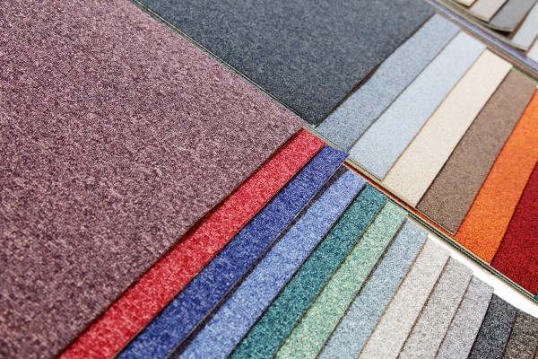

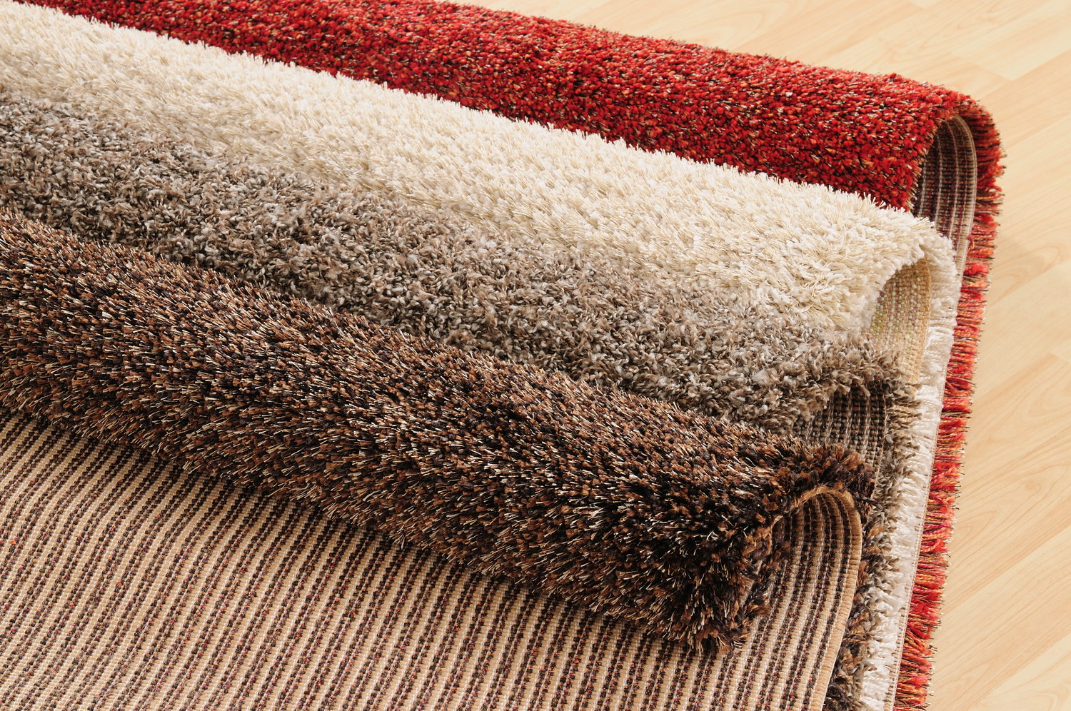

Особенно популярно тафтинговое покрытие. Этот способ производства позволяет создавать разнообразные по конструкции ковровые полотна. Это петлевые полотнища, когда сверху видны неразрезанные петли, ворсовые, с ниточками-ворсинками, и различные их разновидности. В зависимости от вида ворса выделяют несколько типов ковролина:
  • Петлевой. Встречаются одноуровневые и многоуровневые разновидности. Отличается хорошей износостойкостью, которую обеспечивает жесткое основание и неразрезанные нити петель. Если покрытие достаточно плотное, не меньше 500 г/кв.м, его легко чистить, хотя следует помнить, что грязь, сумевшую проникнуть вглубь ворса, удалить очень сложно. Одноуровневые поверхности образуются петлями одинаковой высоты, многоуровневые – это полотнища с интересным объемным узором, получающиеся вследствие комбинаций петель разной высоты. Последняя разновидность более сложна в уходе.
  • Ворсовый. Этот вид включает в себя несколько вариаций. Высоковорсовые покрытия характеризуются высотой нитей более 5 мм, средневорсовые – 3-5 мм и коротковорсовые – 2-3 мм. Полотнища достаточно легки в уходе, имеют вид «традиционного» ковра, поскольку внешне почти не отличимы от тканых покрытий.
  • Скролл. Петлевой ковролин, выполненный из пряжи нескольких тонов с различной высотой петли. В результате получается многоцветный рисунок с объемным «скульптурным» эффектом. В некоторых случаях петли покрытия могут быть разрезаны, чтобы имитировать более дорогое тканое полотно. Это очень красивые модели, достаточно недорогие, но довольно сложные в уходе.
  • Велюр. Покрытие с разрезанным ворсом высотой до 8 мм. После разрезания петель нитки обрабатываются по специальной технологии и распушаются, что дает возможность получить очень однородную, гладкую, напоминающую бархат поверхность. Покрытие в зависимости от назначения может быть как мягким, так и упругим, даже жестким. Наиболее простая в уходе разновидность ковролина. Главный недостаток – на нем отчетливо заметна грязь и вмятины. Скрыть проблемы помогает полотнище с рисунком.
  • Саксони. Ворсовое покрытие из крученой пряжи. Петли одной высоты разрезаются, в результате получается ровная поверхность, имеющая специфический «зернистый» вид. Поскольку используются крученые нити, ворс может быть высоким – до 15 мм. Полотнища отличаются элегантным внешним видом. Особую популярность сегодня приобретает разновидность саксони под названием шэг. Это полотно с очень высоким, до 30-40 мм, грубым ворсом.
  • Фризе. Производится из сильно крученой пряжи. Петли покрытия не разрезаются, вследствие чего имеют своеобразный «кудрявый» вид. Структура ворса неоднородная, что помогает скрывать возможные загрязнения и вмятины. По этой же причине ухаживать за изделием несколько сложнее.
  • Сut-loop, или комбинированное покрытие. Напоминает многоуровневое петлевое, с той разницей, что высокие петли разрезаются, а более низкие остаются неразрезанными. В результате получается интересное по фактуре и внешнему виду полотно. Кроме того неразрезанные петли дают возможность удачно скрыть вмятины и загрязнения.

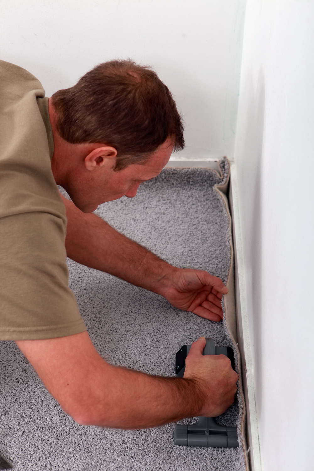

  • Ковролин кроится с учетом добавления со всех сторон на припуски по 5-7 см. Материал укладывается в центр подготовленного основания.
  • С помощью валиков полотнище аккуратно и равномерно раскатывается к углам.
  • В углах натянутое полотно надрезается в виде буквы V, излишки обрезаются, покрытие закрепляется плинтусом.
Для получения более прочного соединения можно использовать температурный шов или металлическую рейку.

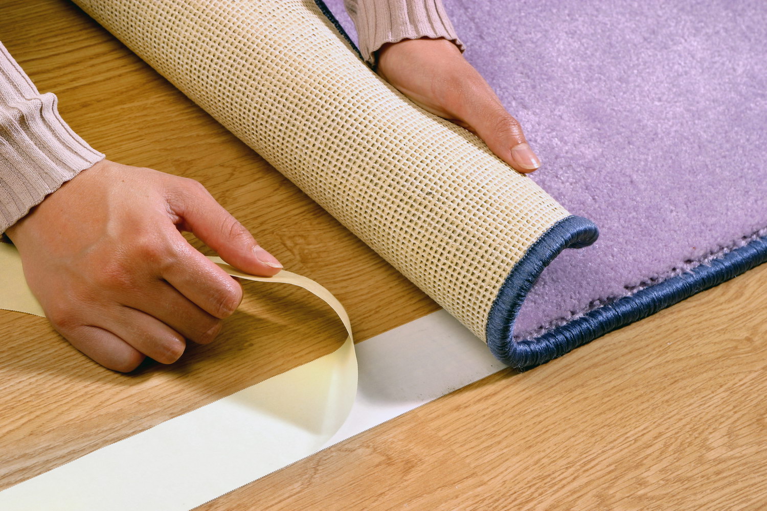

Монтаж на двусторонний скотч
Этот метод укладки можно считать самым недолговечным, так как со временем клеящий слой скотча разрушается. Особенно быстро это происходит под влиянием повышенной температуры и влажности. Однако быстрота и простота монтажа и демонтажа, которую предполагает использование такого способа, привлекает многих. Работы проводятся в следующем порядке:
  • Тщательная подготовка основания. Скотч не приклеится к запыленной, загрязненной или жирной поверхности. Все это нужно обязательно удалить.
  • По периметру комнаты наклеивается скотч. Верхняя защитная пленка не снимается. Затем таким же образом вся площадь помещения заполняется пересекающимися под прямым углом полосами клеящей ленты. Шаг крепления – около полуметра.
  • Раскроенный материал укладывают на пол, проводят необходимую подрезку. Скатывают половину покрытия к центру.
  • Начиная от средины комнаты, аккуратно снимают защитную пленку со скотча и укладывают на него ковролин. Для раскатывания используется валик. Раскладывают материал до стен.
  • Обрезают излишки полотна. Устанавливают плинтус.
