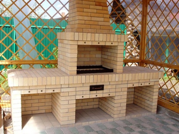

Стационарный мангал из кирпича.
Заранее распределите места, где будут храниться дрова или уголь, зола, специальные приспособления для приготовления мясных блюд.
Если строим из кирпича мангал своими руками, то не забывайте о навесе над конструкцией, так как для него нужно сделать закладку на стадии строительства.
Размеры мангала.
Выбрав основное расположение мангала из кирпича и остальных подсобных принадлежностей, определяемся в его пропорциях. Проект можно составить самостоятельно, если есть в этом опыт, или заказать у специалистов. Строим из кирпича барбекю по наглядному рисунку. С помощью него будет намного проще рассчитать размеры, расход основного и отделочного материала.
Мангал из кирпича должен быть удобен при эксплуатации, а значит необходимо подобрать четкие размеры:
— высота мангала – это расстояние от земли до вашего запястья;
— длину внутренней топки строим из кирпича в пределах метра. Такой размер идеально помещает шампура в нужном вам количестве;
— наружные размеры могут быть различными, в зависимости от дизайна конструкции. Предлагается стандартная модель с высотой 60 см и длиной 140 см.
Для мангала с такими габаритами необходимо приобрести кирпичей в количестве 100-200 штук. И/или 40-50 огнеупорных кирпичей.
