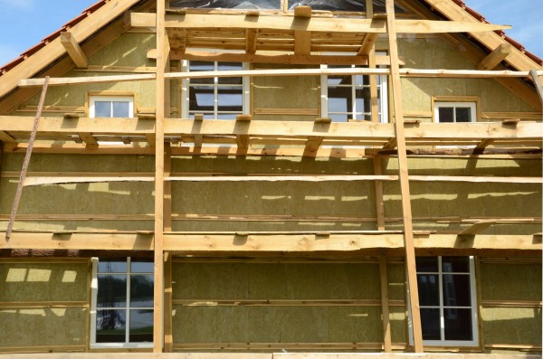

Существует много видов наружных утеплителей, но для «мокрых» технологий в основном применяют два типа: жёсткую минеральную вату и пенопласты.

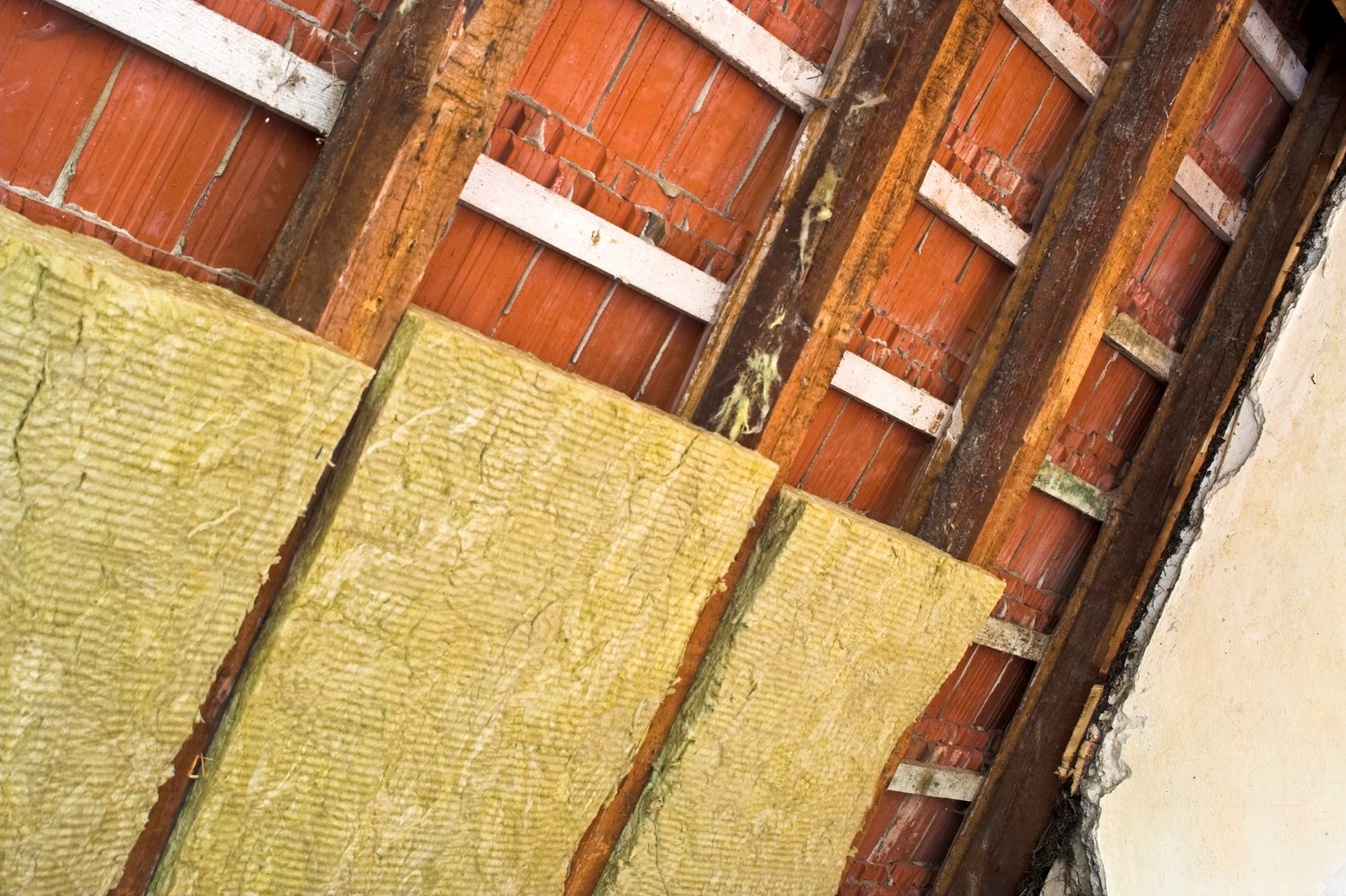

  • Жёсткая минеральная вата — идеальный утеплитель для каменных стен. Она очень долговечна, абсолютно пожаробезопасна, вату не повреждают грызуны. Но главное достоинство этого материала — высокая паропроницаемость. Только паропроницаемый материал позволит реализовать все преимущества, присущие стеновым материалам. Вся влага, находящаяся в толще стен, свободно выходит наружу. Благодаря тому, что стены дома «дышат», улучшаются теплотехнические характеристики каменной кладки, исключается отсыревание стен, улучшается микроклимат внутри помещений.
