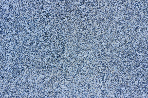

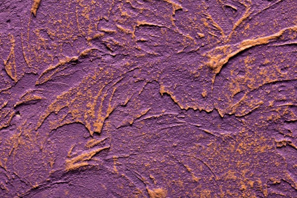

Структурная штукатурка
Структурная (или фактурная) представляет собой штукатурную массу, неоднородную и зернистую, в которую добавлены какие-либо гранулы из мелких камушков, кусочков слюды, древесного волокна, кварца. Основной для такой штукатурки становятся синтетические латексы, минеральные вещества (цементно-известковая основа) или силикат калия. В свою очередь и они основываются на растворителях или на воде. Для внутренней отделки больше подойдет смесь на водной основе, она не издает резкого запаха.
У минеральных штукатурок высокая экономичность – небольшой расход, отлично они подойдут и для теплоизоляции фасада.
Отличительная черта фактурной штукатурки – послушность любому инструменту и отличная пластичность. Их не придется разводить или смешивать, так как такие штукатурки продаются в полностью подготовленном виде, расфасованными в банки или ведра. Могут наноситься почти на любую поверхность: дерево, бетон, гипсокартон, металл, цемент, кирпич и т. д.
Несмотря на содержание в минеральных штукатурках извести, их можно подвергать чистке и мыть. В состав уже добавлены вещества, не позволяющие извести «таять».
Штукатурка, за основу которой берется искусственный латекс, также не страшится механического воздействия. Силикатная, кроме прочего, не набухает и слабо пачкается. Но силикатные смеси наносятся только на подготовленные поверхности – покрытие, которое содержит песок. Таким покрытием может выступить любая минеральная штукатурка. Такую штукатурку не наносят на дисперсионные и водоэмульсионные грунтовки – она просто не будет держаться и отвалится.
Фактура и цвет
Продается фактурная штукатурка только белого цвета. Однако она легко колеруется. В массу добавляются пигменты необходимого цвета, в итоге получается любой из возможных оттенков. Делается это двумя способами.
Просто покупается пигмент нужного цвета, добавляется в массу и перемешивается. Но нужно следить за тем, чтобы не получилось перебора с цветом.
Второй способ проще и не намного дороже. В магазине выбирается цвет из каталога и делается профессиональная колеровка.
Состоят структурные штукатурки из зерен разной величины, они бывают крупно- и мелкозернистыми. Итог зависит от того, какой способ нанесения выбран, и от того, какого размера зерна — рисунок может получиться очень разным. Так мелкозернистая штукатурка выглядит на стене практически ровной, а включающая в себя гранулы натурального камня штукатурка создает рисунок с круглыми или поперечными бороздками.
Достоинства:
  • могут наноситься на любые внешние или внутренние поверхности;
  • маскируют изъяны основы: старую краску, вздутия и микротрещины;
  • обладают стойкостью к царапинам, ударам и другому внешнему воздействию;
  • водонепроницаемы: их можно подвергать чистке и мытью любыми моющими средствами, в которых нет растворителей;
  • высокая пластичность помогает создавать рельефы любого вида;
  • выдерживает большую разницу температур: –50 — +75 °С;
  • имеет очень прочное покрытие;
  • микропористая поверхность позволяет «дышать» стенам;
  • самое дешевое среди других декоративных покрытий.
Технология нанесения:
1) Подготовка основания. Поверхность должна быть чистой и сухой, освобожденной от обоев, старой краски и т.п. Не требуется идеально выравнивание стены, но явных впадин и бугров быть не должно.
2) Грунтование. Нанесение грунтовки укрепляет стены, проникая в микротрещины защищает поверхность от появления плесени, сырости и разбухания.
3) Нанесение штукатурки. Наносится после окончательного высыхания грунтовки. Каким образом покрывать стену — не имеет особого значения, все зависит только от фантазии владельца. Стена с эффектом расцарапанной бороздками поверхности получится из мелкозернистой штукатурки, содержащей гранулы натурального камня или с добавками крупнозернистого зерна. Наносить ее можно обычным или фактурным валиком. При нанесении крупнозернистой штукатурки круговыми движениями шпателя можно получить эффект старого известняка. Количество вариантов практически ничем не ограничено.
