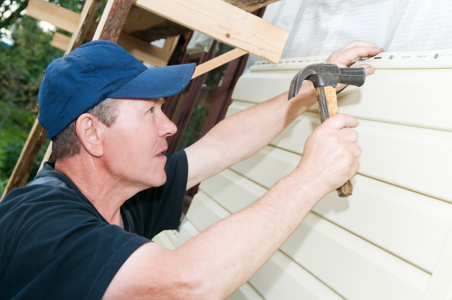

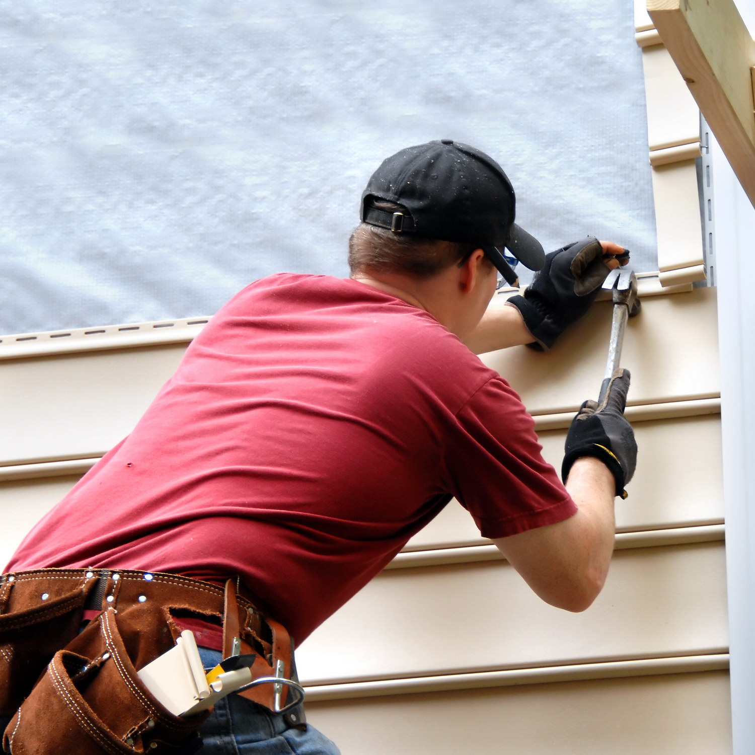

При установке сайдинга важно соблюдать четкую последовательность. Для начала следует установить профиль: для этого нужно выбрать начальную точку – самую нижнюю точку рабочей поверхности. Уровень и мелованная лента помогут определить горизонтальное расположение начальной точки – это необходимо, чтобы сайдинг в собранном виде имел ровную поверхность. С помощью уровня также необходимо разметить вертикальное положение углов. На начальном этапе следует позаботиться о стыковке панелей – это необходимо, если длина стены превышает их длину. В местах соединения следует оставить зазор между панелями – примерно 8-10 мм, а для их скрепления использовать Н-профиль.
Устанавливая угловой профиль, следует учитывать расстояние от карниза до угла профиля (примерно 6,4 мм) – оно необходимо для вентиляции. Угловой профиль крепится по всей его длине гвоздями (интервал между крепежом – 25-30 см), при этом он должен немного свисать над стартовой рейкой – примерно на 6 мм.
Когда профиль зафиксирован, можно приступать непосредственно к монтажу сайдинговых панелей. Отрезая куски панелей необходимой длины, следует помнить о возможном расширении материала, то есть от нужной длины отнимают еще 6-8 мм. Для установки планки в профили ее немного сгибают, при этом нижнюю часть фиксируют в стартовом профиле, а верхнюю крепят к обрешетке при помощи гвоздей. Таким же образом монтируют все остальные элементы.
Вдоль периметра оконных и дверных проемов закрепляют J-профиль, не забывая о гидроизоляции: вода должна стекать выше крепежа в последнем ряду. Соединения J-профиля и наличников также стоит герметизировать. В конце работы устанавливают софит панели и кромочные профили, обрамление из которых придает сайдинговой облицовке законченный вид.
Особенности установки сайдинга:
  • Необходимо выдерживать небольшой зазор между торцевой кромкой и элементами фурнитуры. Летом достаточно 5-7 мм, в зимний период немного больше – 8-10 мм.
  • Сайдинг имеет свойство расширяться, поэтому, используя крепежные детали, не нужно их вбивать до упора. Обычно между шляпкой гвоздя и планкой оставляют небольшой зазор – около 1 мм.
  • При монтаже декоративных элементов, электрических кабелей, защитных деталей отверстия для крепежа должны на 5 мм превышать диаметр используемых саморезов (гвоздей).
  • Интервал между крепежными деталями – 35-40 см. Гвоздь вставляют по центру предусмотренного овального отверстия и забивают строго под углом 90 градусов. Это необходимо для защиты панелей от поломок и вздутий.
  • При монтаже каждой панели не стоит торопиться: прибивать нужно только тогда, когда замок окончательно защелкнулся. При этом изделия должны свободно располагаться между точками креплений – натягивать или сильно прижимать их нельзя.
