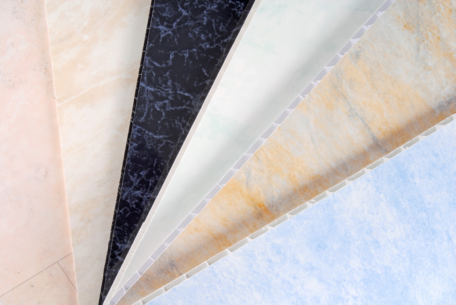

В продаже панели ПВХ появились уже достаточно давно, бывают не только одноцветными, имеют широкую цветовую гамму. Существует множество дизайнерских решений панелей, они могут имитировать всевозможные фактуры: древесину, базальт, гранит и т.д. Надо отметить и их возможность отражать свет, это способствует более равномерному распределению света в помещении. Материал панелей ПВХ устойчив к коррозии, долговечен и недорог. К подобным панелям можно отнести и панели МДФ, эксплуатационные свойства этого вида практически идентичны с панелями ПВХ, отличия заключаются в способе изготовлении и материале. У ПВХ пластиковая структура, а у МДФ – древесная.

Виды и достоинства панелей ПВХ
Наборные реечные, внешне похожие на вагонку, могут достигать в длину 1,5-4 метров, ширина элементов – 10, 25 или 40 сантиметров. Толщина у каждого вида панели может быть разной (до 25 миллиметров), это следует учитывать во время подбора профилей, на которых будет крепиться потолок. Профили представляют несколько разновидностей: основной (стартовый), внутренний уголок, наружный уголок, багетный и соединительный профиль. Могут монтироваться и на кляммеры (специальные крепежные скобы). Соединяются при помощи пазов и шипов. Могут образовывать как бесшовные покрытия, так и потолки со швами.
Плиточные квадратные панели. Закрепляются как и реечные. Могут быть выложены в виде узора. Имеют размеры 300×300 — 980×980 миллиметров.
Листовые панели, внешне похожие на листы оргалита с нанесенным на них рисунком. Крепятся к обрешетке клеем или гвоздями. Стыки между листами заделываются пластиковыми рейками или герметиком. Имеют гораздо большие размеры: толщину 3-6 миллиметров и габариты 1220×2440 миллиметров.
