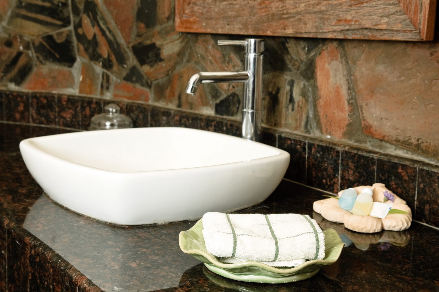

- Стекло. Оригинальный и красивый декор. Производится из стекла особой закалки, которое в результате приобретает высокую устойчивость к механическим воздействиям. Несмотря на кажущуюся хрупкость такие раковины прочны и безопасны. Главный недостаток – образование неприятного устойчивого налета от водопроводной воды, грязи и использования неподходящих чистящих средств.
- Кориан. Композитный состав, из которого изготавливаются раковины, включает в себя минеральный наполнитель, смолы на основе акрила и разнообразные пигменты. Их наличие позволяет придавать оборудованию абсолютно любую фактуру и оттенки, а так же имитировать различные материалы. Кориан прост в обработке: он легко сверлится, распиливается и поддается фрезерованию. Поэтому раковины могут отличаться самыми разнообразными формами. Кроме того материал ударостоек и совсем не впитывает влагу, это делает его чрезвычайно легким в уходе.
- Натуральный камень, чаще всего мрамор. Это дорогой эксклюзивный вариант. Раковины имеют роскошный вид и привлекательный дизайн. Требуют очень бережного отношения и особо тщательного ухода. На поверхности камня множество микропор, в которых может скапливаться грязь. Кроме этого такое сооружение имеет большой вес.

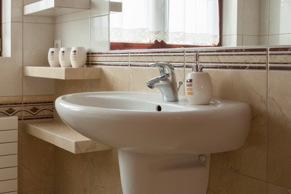

Устанавливаем раковину с пьедесталом
Сантехническое оборудование с пьедесталом монтируется довольно просто. Все работы выполняются в несколько этапов:
- Начинаем с разметки. Отмечаем места будущих креплений на участке, где будет закреплена чаша. Сначала простым карандашом проводим линию, которая будет обозначать верхний край сооружения. Если на стене уложена плитка, учитываем ее шов, так получится более красиво. Проверяем с помощью водяного уровня горизонтальность проведенной линии. Затем в пьедестал вставляем чашу и придвигаем конструкцию вплотную к стене, совмещая разметку и край чаши. На задней поверхности прибора находим крепежные отверстия, в них вставляем карандаш и намечаем точки, в которых должны находиться дюбели. Важно знать: если стена не обладает достаточной прочностью, чтобы выдержать вес раковины, крепление производится на специальный несущий каркас.
- Готовим отверстия. Дрелью или перфоратором выполняем отверстия. Диаметр сверла должен быть немного меньше диаметра подготовленных дюбелей. Для большей прочности заливаем немного клея в отверстия и плотно забиваем распорные дюбели.
- Готовим основу для установки пьедестала. Осматриваем пол. Он должен быть ровным, чтобы оборудование при эксплуатации не качалось. Если потребуется выровнять основание, операция выполняется с помощью раствора.
- Устанавливаем раковину. Винты-саморезы ввинчиваем в подготовленные отверстия. Проверяем надежность креплений и надеваем чашу. Устанавливаем на место пьедестал, проверяя, чтобы сливное отверстие находилось точно по центру конструкции. На саморезы надеваем прокладочные шайбы и начинаем их осторожно закручивать. Перетягивать гайки недопустимо: раковина может не выдержать нагрузки и лопнуть. Гайки затягиваются, пока чаша не перестанет шататься. Крепежные отверстия на раковине закрываем декоративными заглушками.
- Монтируем сифон. К раковине присоединяем выпускной элемент. Сетку вместе с винтом и прокладкой вставляем в отверстие слива. Нужно помнить, что при установке выпуска обязательно монтируются прокладки, плотно облегающие слив без смещений и малейших зазоров. Закручиваем винт и присоединяем выпуск к сифону. Отводную трубу подключаем к раструбу канализации и закрепляем ее там.

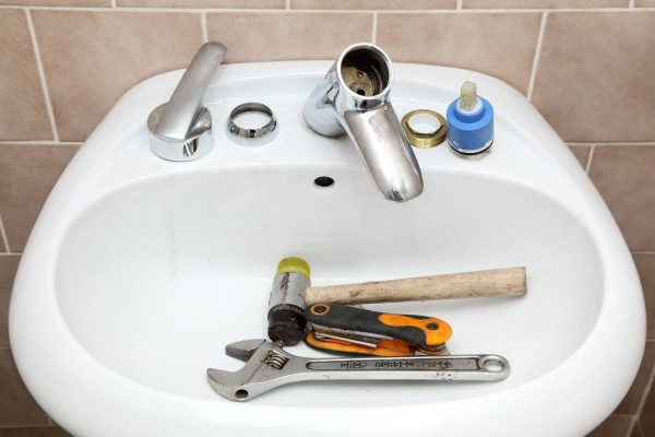

- Устанавливаем смеситель. Монтируем его через гибкую подводку, подключающуюся к водопроводу. Устройство представляет собой пластичные шланги, снабженные фитингами или же другими узлами, предназначенными для закрепления на водопровод. Для установки системы понадобится изолирующая обмотка, чаще всего это фум-лента, предназначающаяся для уплотнения монтируемых соединений и предотвращения подтеканий.
Раковина готова к эксплуатации. Следует включить подачу воды и проверить надежность всех соединений и правильность установки.

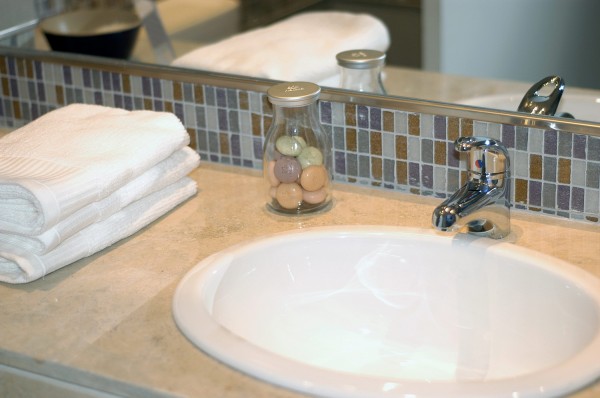

Монтаж встраиваемой раковины
Встраиваемая чаша так же достаточно проста в установке, однако в процессе ее монтажа понадобятся определенные строительные навыки. Так что если их нет, возможно, понадобится обратиться за квалифицированной помощью.
- Размечаем деталь
Ответственным мероприятием можно считать грамотную разметку чаши. Ее выполняют с соблюдением трех простых условий:
1) чаша не должна находиться вплотную к краю;
2) раковина располагается на небольшом расстоянии от стены;
3) прибором должно быть удобно пользоваться.
Разметка заключается в нанесении на столешницу линии, по которой впоследствии будет выполняться отверстие под чашу. При этом выемка должна быть такого размера, чтобы раковина могла прочно размещаться на поверхности и не соскальзывала вниз. Наиболее простой вариант разметки – воспользоваться шаблоном, которые многие производители прикладывают к своей продукции. Если же его нет, поступаем следующим образом.
Раковина переворачивается сливным отверстием вниз и укладывается на столешницу. Размещаем ее наиболее удобно, там, где ей и предстоит находиться. Затем простым карандашом, который легко стирается с поверхности, обводим чашу. Переворачиваем конструкцию и проводим замеры. Измеряем величину расстояния от края мойки до проушин. Откладываем полученные числа от соответствующих точек на разметке и проводим по ним новый контур. Можно поступить еще проще: отступив от наружного контура 1,5 см проводим вторую линию. Именно по ней мы и будем вырезать отверстие под чашу. - Подготовка отверстия
На размеченной детали необходимо выполнить вырез. Проще и быстрее всего это сделать с помощью электролобзика. Если же это невозможно, подойдет и обычная ножовка. Однако в таком случае процесс пойдет намного медленнее. Прежде, чем начать работать ножовкой, внутри отверстия, как можно ближе к линии разметки, высверливаем отверстие. Оно должно быть таким, чтобы вошло лезвие инструмента. С этого места начинается выпиливание. Следует стараться как можно меньше нажимать на декоративное покрытие, иначе могут появиться сколы. По окончании работ края детали подравниваем.
Выровненные торцы отверстия тщательно шлифуем напильником и наждачной бумагой. Ровные края промазываем силиконовым герметиком. Операцию проводим особенно аккуратно и тщательно, ведь от ее качества зависит отсутствие проблем с подтеканием в процессе эксплуатации системы. Особое внимание обращаем на состав герметика. Он должен соответствовать типу материала, на который наносится. К примеру, для пластиковой или деревянной поверхности подойдет раствор на спиртовой основе. - Установка раковины
После того, как края промазаны силиконом, вставляем чашу в столешницу. Она должна встать на место очень плотно. Для обеспечения правильной посадки изделие можно повертеть и покачать в опоре. Устанавливаем и затягиваем крепежи. Удаляем лишний силикон, который может быть выдавлен при посадке чаши на место. Сооружение оставляем до полного высыхания герметика. После чего раковину можно считать благополучно установленной. - Сборка элементов системы
Установка сливной системы и подключение к канализации проводятся по инструкции производителя. Смеситель монтируем так же в строгом соответствии с рекомендациями изготовителя. Единственной сложностью может стать отсутствие отверстия на корпусе чаши, в которое должен быть установлен смеситель. В таком случае в столешнице на этапе выполнения отверстия под раковину выпиливаем и отверстие под оборудование.
