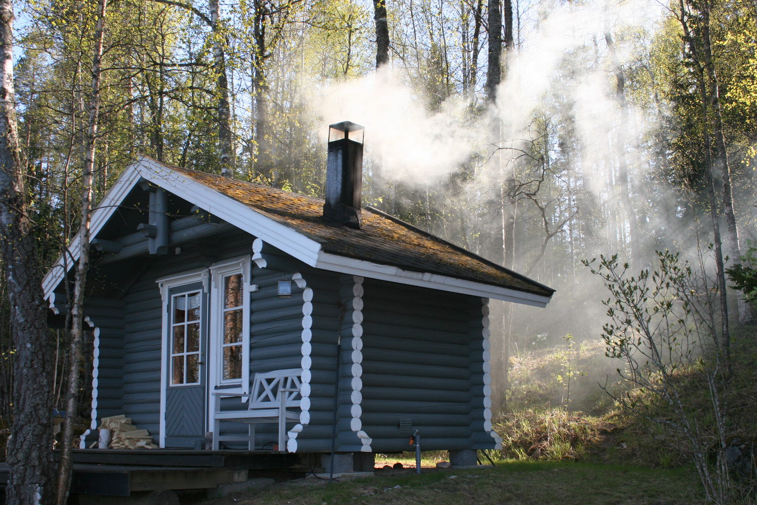

Ка правило, для возведения наружных стен используется круглый лес. Хорошо известно, что для этой цели рекомендуется воспользоваться хвойными породами деревьев: сосной или елью. Но далеко не каждый знает, что для постройки бани подойдет далеко не всякая сосна, не каждое дерево оказывается долговечным. Так, для бани, строящейся в средней полосе, рекомендуется подобрать ели или сосны, растущие в северных регионах, например, в Карелии. Климат этих мест довольно схож, но при этом северные деревья растут медленнее и поэтому имеют более плотную древесину, а это приводит к низкому содержанию влаги и медленному набору воды. Можно заказать и более пористую сосну, выросшую на юге. Но в таком случае не стоит удивляться, когда через пару лет начнет гнить нижний венец бани. Оптимальный диаметр бревен для бани составит 20-25 сантиметров. Большая толщина будет неудобна в монтаже, а тонкие бревна приведут к потере тепла в помещении.
Перед строительством следует решить, на какое количество народа рассчитывается баня. Если хозяин собирается принимать компании гостей или использовать баню как семейную, то ее размер будет одним, а если баня рассчитывается на прием 1-2 человек, то ни к чему тратить лишний материал, к тому же протопить большую площадь сложнее.
Фундамент должен быть заложен на глубину промерзания почвы. Если стены строятся из бетона, камня или красного кирпича, то необходимо возвести сплошной ленточный фундамент, сделанный из того же хорошо обожженного кирпича, камня или железняка. Силикатные или красные щелевые кирпичи непригодны для кладки фундаментов, а деревянный фундамент очень быстро разрушится. Возводится фундамент на полметра над уровнем земли, а его верх равняется цементным раствором.
Бетонные, кирпичные, каменные стены имеют высокую прочность, но холодны. Во время охлаждения и нагрева такая стена сильно конденсирует, и на ней появляются подтеки. У деревянных стен и перекрытий этот недостаток отсутствует. Нагреваются они быстро, поэтому конденсат не успевает образоваться, если древесина сухая, конденсат сразу же впитается.
После того, как будет срублен сруб, пакля и бревна обрабатываются противогнилостным антисептиком и хорошо просушиваются. К сборке и конопатке можно приступать только после таких процедур.
Кровля бани может изготавливаться практически из любых материалов: железа досок, толи, рубероида, черепицы, шифера, соломы. Свес кровли напускается на стены на расстояние не меньше 50 сантиметров. Чердачное пространство желательно сделать проветриваемым. Окна, предназначенные для вентиляции чердака, перед топкой закрываются.

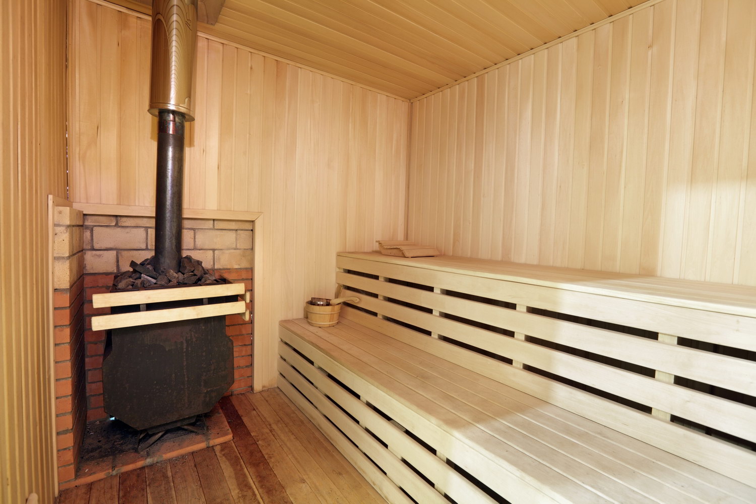

Печи
Существует множество вариантов печей. Во время кладки швы должны быть тщательно перевязаны, сами швы должны быть как можно тоньше. Стенки делаются толщиной в кирпич или в его половину. Применяются жаропрочные красные кирпичи. Выход топки может располагаться как в моечной, так в предбаннике. Когда топка находится в предбаннике, то остальные три стены печи должны выходить в моечную. Не должно быть примыкания между стенами печи и бани, расстояние между ними составляет не меньше 25 сантиметров. В этом случае все тепло будет уходить в помещение.
Чаще всего в бане строится печь-каменка, которая не только нагревает воду и обогревает помещение, но и дает сухой пар для парильни. Для этого в печи сооружается камера, в которую укладываются камни весом до 5 килограмм: гранит, голыши, бут. Нельзя использовать кремень, известняк или мрамор. Кремень при нагревании растрескивается и отлетает кусками, особенно если на него попадает вода. А известняк с мрамором обжигаются и превращаются в известь. Хорошо к камням в камере добавить чугунные чушки. Количество необходимого камня берется в расчете 6 килограмм на один кубометр парильни. В камере устраивается дверца, выходящая в отделение парилки.
Дверцы топок печи выполняются в размерах 220х160 — 270х265 миллиметров. Котлы и баки под горячую воду берутся в расчете 6-7 литров воды с температурой до 50 градусов на одного человека. Если вода будет нагреваться больше, то ее потребуется меньше. Холодная вода рассчитывается в немного больших объемах. Баки и котлы при установке могут опираться бортами на печную кладку, стенки или кирпичные столбики внутри топки или подвешиваться на проволоке к верхней балке. Они могут быть снабжены кранами, приваренными невысоко над дном. Чтобы трубки не прогорали, рекомендуется изолировать их кирпичом или обернуть асбестом. Возводя печь, необходимо предусмотреть пространство между ее стенами и стенками котла, в этом случае горячий воздух будет омывать котел и быстрее обогревать воду.
По большому счету, именно качество каменки определяет качество самой бани. Рынок предлагает большой выбор таких устройств, поэтому вполне можно просто купить печь, а не заказывать или строить самостоятельно. Некоторые модели позволяют создавать различные климатические режимы. Электрические печи подходят для небольших саун с объемом парных до 10 кубометров. Рассчитывается необходимая мощность в зависимости от объема: 1 киловатт мощности на 1 кубометр объема. Печи-каменки могут работать и на газе, такой вариант более экономичен, чем электрический. Они выгоднее и в сравнении с дровяными, так как сокращают время протапливания.
Немаловажно и то, какой тягой будет обладать печь. Во многом она зависит от высоты трубы. В местах чердачного перекрытия труба имеет распушку или разделку. Стропила и обрешетка кровли должны располагаться не ближе 15 сантиметров от трубы. Разрыв может быть закрыт шифером, кровельной сталью или черепицей.

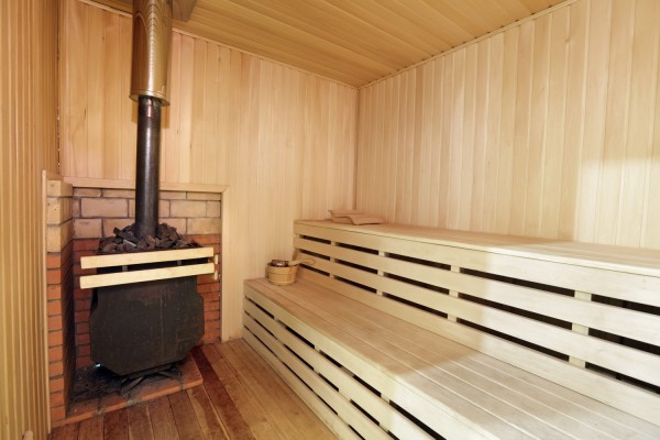

Внутренняя отделка
Во внутренней отделке желательно применять древесину, не коробящуюся от влаги и не содержащую большое количество смолы. Для наших широт под эти требования подходят лиственные породы: липа, осина, береза. Может использоваться кедр или даже сосна, но только после определенной обработки. Популярностью начало пользоваться и африканское дерево абаши.
Внутренняя обшивка делается из плотно прилегающих вертикально расположенных досок. Изнутри доски не окрашиваются, краска может выделять вредные вещества и нарушает паропроницаемость.
До высоты в метр стены парилки могут быть покрыты глазированными плитками — это поможет очищать самую загрязняемую нижнюю часть. Пол и потолки во всех помещениях обшиваются плинтусом. Плинтус на полу должен быть водонепроницаемым и высотой не меньше 10 сантиметров. На плинтус накладываются нижние ряды внутренней обшивки так, чтобы за него не могла попасть влага со стен.
Полы в бане не могут быть утепленными, так как в противном случае вода, попадающая на него, не сможет уходить и вызовет гниение. Для лучшего стока полы делаются с наклоном в сторону слива, а для упрощения уборки выкладывают керамической плиткой.
Температурно-влажностный режим предъявляет особые требования и к дверям. Они могут быть выполнены из массива, но лучше всего подойдет клееная древесина.

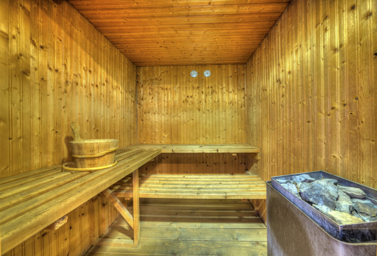

Для парной скамьи делаются прочной древесины, не содержащей смолы и не оставляющей следов от пота. Очень хорошо для этих целей подходит осина. Края планок для скамей закругляют, тщательно шлифуют и обрабатывают наждачкой для удаления самых маленьких заусенцев и неровностей. Планки располагаются на расстоянии и привинчиваются снизу. Предпочтительно использовать планки с небольшой шириной – они быстрее сохнут. При этом расстояние между опорами зависит т толщины планок.
Ширина планки должна быть в 4 раза выше ее толщины. Лучше всего прикрепить скамьи к стенам, тогда пол будет свободен и его будет легче мыть. Между ближайшей планкой и стеной оставляют щель, которая позволит беспрепятственно стекать по стене влаге и облегчит демонтаж скамей. Верхнюю скамью лучше сделать поднимающейся – это позволит закреплять ее в верхнем положении.
Полезно будет снабдить скамейки подставками для ног и съемными подголовниками из тополя или осины. Поставки позволят держать ноги на уровне выше головы. Прикрепляются они на отдельных стойках или непосредственно на стене. Спинки делаются из сплошной доски или, аналогично скамейке, из планок. Устанавливается спинка на расстоянии от стены.
