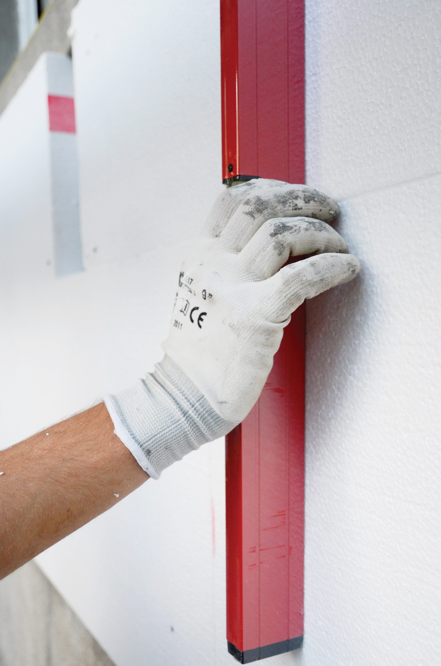

Прежде всего (еще до грунтования) должны быть сбиты все выступающие части раствора между кирпичами. После этого, при помощи правила и уровня, находится самая выступающая на стене точка. В этом месте толщина штукатурки будет отступать примерно на 5 миллиметров то основания. С учетом этого значения высчитывается максимальная толщина штукатурки, которая необходима для выравнивания стены. При показателе толщины свыше допустимой для одного слоя (30 миллиметров), оштукатуривать стену придется в несколько слоев.
Сразу всю стену выровнять не удастся, поэтому ее площадь должна быть разделена примерно на метровые участки при помощи маяков. Маяки могут выставляться от наиболее выступающего места или от угла. Маяк может быть металлическим или растворным. Рассмотрим создание последних.
В чистую емкость наливается вода и засыпается выбранная для штукатурки смесь. Соотношение воды и смеси зависит от выбранного материала. Размешивается все это дрелью со специальной мешалкой. В итоге должна получиться однородная консистенция, которая оставляется на несколько минут и вновь размешивается. Раствор готовится из расчета объема, необходимого для 20-30-минутной работы. В противном случае избыток раствора начнет схватываться.
Шпателем наносится раствор на место будущего маяка. Ширина полосы – порядка 2-х сантиметров с каждой стороны. Раствор выравнивается правилом.
При помощи уровня выравнивается вертикаль и горизонталь, подвивается правило. Излишки раствора убираются правилом с обеих сторон, в итоге получается готовый маяк. Точно также готовятся все остальные маяки.

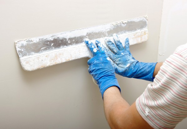

После нанесения всех слоев штукатурки и ее высыхания необходимо выровнять оставшиеся неровности. Это делается с помощью финишной шпатлевки. Она может наноситься стальным шпателем или методом напыления. Перед нанесением финишной шпатлевки штукатурка должна быть прогрунтована. Метод грунтовки выбирается самостоятельно и зависит от выбранного материала.
Шпатлевка также готовится из сухой смеси и воды в соответствии с инструкцией производителя и перемешивается дрелью до однородной массы. Полученный раствор может быть использован в течение достаточно долгого времени (порядка 24 часов). На рабочий шпатель раствор укладывается другим, маленьким шпателем. Рабочий шпатель прикладывается к стене под углом примерно в 60°, проводится вдоль поверхности. Шпатлевка распределяется равномерно, угол наклона шпателя постепенно уменьшается. Для того, чтобы раствор наносился более равномерно, горизонтальные мазки должны чередоваться с вертикальными. Излишки шпатлевки снимаются и используются заново.
Примерно через 24 часа, после окончательного высыхания шпатлевки, стена может быть отшлифована либо специальной сеткой на шлифовальном бруске, либо обычной наждачной бумагой. Шлифование производится круговыми движениями.
После окончания шлифовки, получается стена, готовая для любой дальнейшей отделки.
