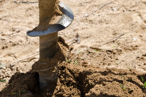

  • Шнековое
    Наиболее простой и распространенный метод бурения. Использует специальное приспособление-шнек, представляющий собой металлический стержень с винтовой поверхностью, расположенной вдоль оси. Лопасти инструмента разрушают, захватывают и выносят на поверхность грунт. Различаются две технологии шнекового бурения, использующие несколько разные инструменты. В первом случае лопасти оборудования приварены к оси под прямым углом. Они режут почву под углом 90°, измельчают ее и поднимают наверх. Главным недостатком такого способа является необходимость дополнительно извлекать на поверхность грунт, который неизбежно осыпается с бурового инструмента в скважину.
    Этого недостатка лишена вторая технология. В данном случае лопасти к оси привариваются под углом, варьирующимся от 30° до 70°. Инструмент режет почву и, не измельчая ее, поднимает на поверхность. Внутрь скважины не попадает ничего, и дополнительные работы не требуются. Вне зависимости от технологии на промышленных буровых установках используется подача промывочной жидкости в выработку. При помощи насоса она закачивается в скважину и под напором вымывает отвал. Насосная промывка вряд ли возможна при ручном бурении, однако совсем отказываться от использования промывочной жидкости специалисты не рекомендуют.

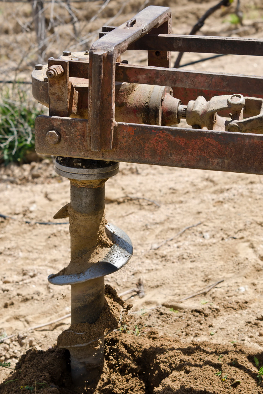

Самый простой вариант обзавестись необходимым оборудованием – приобрести разборно-сборное устройство для бурения. Оно состоит из компактной вышки, привода и рабочего инструмента-шнека с дополнительными штангами и креплениями. Если это невозможно, вполне можно подготовить оборудование самостоятельно. Прежде всего готовим бур. Его можно сделать несколькими способами. Очень часто народные умельцы модернизируют в буровой снаряд шнеки со старых комбайнов.
На верхний конец импровизированного бура монтируется муфта с резьбой, она необходима для прикручивания на инструмент удлиняющих штанг. Трубчатая нижняя часть преобразовывается в подобие винта. Кроме того на расстоянии около 0,8 м от винтообразного окончания бура под углом в 25° к горизонтали привариваются два ножа. Еще один вариант самостоятельно изготовленного инструмента – конструкция на основе обычного рыбацкого ледоруба. На его заводные кромки привариваются усиленные резцы и приспособление для бурения скважин готово.
Кроме собственно шнека понадобятся еще и удлиняющие штанги. Они представляют собой обычные металлические трубы диаметром около 25 мм. Лучше, чтобы на концах деталей была нанесена резьба, так их будет проще скреплять между собой. Если это невозможно, соединение осуществляется при помощи стального крепления-пальца. К одной из деталей приваривается поперечная ручка, с помощью которой будет производиться завинчивание шнека в грунт. Стоит учитывать, что длина приваренной рукоятки должна быть как можно более большой. Так по правилу рычага ее будет гораздо легче поворачивать.
До начала работ нужно позаботиться еще и об обсадных трубах. Без их применения скважина быстро затянется грунтом и придет в негодность. Детали препятствуют осыпанию стенок сооружения и не дают верховодке проникать в конструкцию. В качестве обсадных труб чаще всего используются легкие пластмассовые детали достаточного диаметра. Нужно подумать о способе их соединения. Это может быть как резьба, так и пайка. Количество труб непосредственно перед началом работ определить невозможно, поскольку точный уровень залегания воды неизвестен. Расчеты проводятся ориентировочно.

  • Над подготовленным направляющим углублением монтируем треногу. Бур устанавливаем на место и начинаем ввинчивать в грунт. Операцию лучше всего проводить вдвоем. Один человек не сможет провернуть инструмент.
  • После каждых трех, максимум четырех, оборотов инструмент извлекаем на поверхность при помощи троса и тщательно очищаем.
  • После углубления бура более чем на один метр приступаем к формированию обсадной колонны. Для этого опускаем в скважину трубу, подбивая кувалдой, аккуратно продвигаем ее в скважину. По мере заглубления детали наращиваем конструкцию, выполняя герметичные и надежные соединения элементов. Впрочем, вполне возможно установить обсадную колонну после окончания бурения. В этом случае трубы по одной опускают вниз и по мере необходимости соединяют между собой. Существенный недостаток данного способа – необходимость дополнительной очистки скважины от осыпавшегося в процессе работы грунта.
  • Как только шнек опустится на всю длину снаряда, наращиваем его при помощи дополнительной штанги. Места крепления должны быть прочными и не иметь люфтов и подвижек.
  • Периодически проверяем вертикальность установки обсадной колонны. Как только начинают слышаться удары бура о стенки трубы, это становится сигналом об искривлении ствола. Его можно исправить, забив клинья из дерева между стенкой и обсадной трубой.
