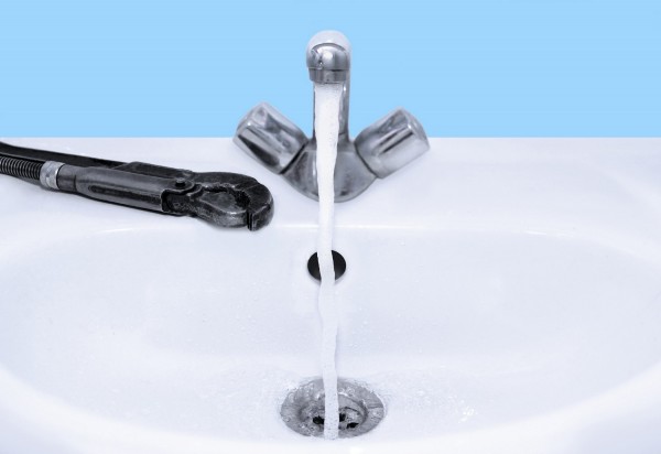

Смеситель – это аксессуар, с которым мы имеем дело не один раз за день. Установленный в кухне или ванной он обеспечивает нам удобство и комфорт. Поэтому хочется, чтобы прибор оставался как можно дольше в исправном состоянии. Для этого важно правильно подобрать тип устройства. Нужно знать, хотя бы в общих чертах, как устроена понравившаяся модель, чтобы понимать, какие могут с ней возникнуть проблемы и быстро и правильно их решать.

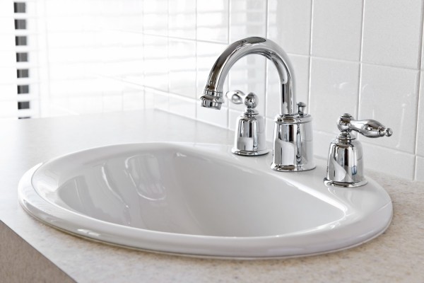

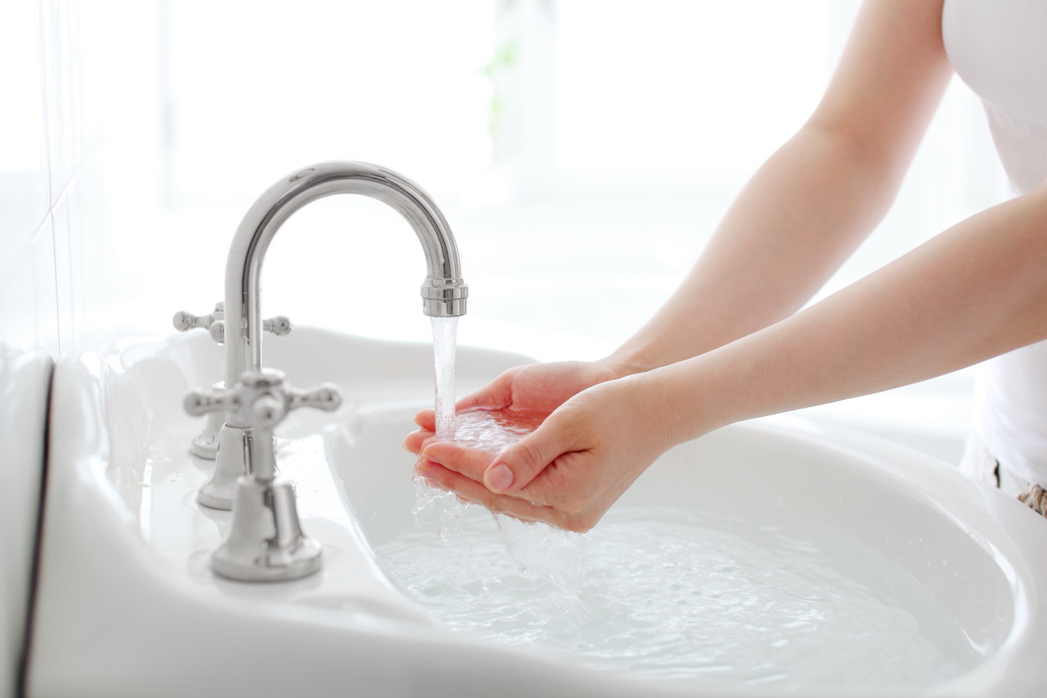

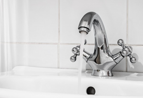

Вентильные приборы
Вентильные модели наиболее распространены. Они отличаются наличием двух ручек-маховиков, которые регулируют температуру и напор воды. Вентили приводят в действие запорные устройства или кран-буксы, поэтому такие смесители еще называют кран-буксовыми. Запорные механизмы в оборудовании могут быть двух видов:
  • Червячные, функционирующие по принципу пробки. При закручивании крана круглая резиновая прокладка, расположенная на конце штока, закрывает отверстие для воды.
  • Керамические, представляющие собой две пластины с прорезями, вращающиеся одна относительно другой. Когда отверстия совпадают, начинается подача воды, при несовпадении прорезей вода перекрывается.
Внешне устройства не отличаются. Однако чтобы определить, какой тип запорного устройства используется в приборе, нужно повернуть маховики. Если ручка движется не более чем на половину оборота, следовательно, в смесителе керамика. Поворот на несколько оборотов с дополнительным усилием в конце указывает на наличие червячной кран-буксы. Это наиболее общее деление запорных устройств. На деле существует множество их подвидов: по типу штока, по резьбе, размеру и т.д.
К достоинствам вентильных устройств можно отнести высокую ремонтопригодность, поскольку цельнолитой корпус не имеет движущихся частей, а все остальные элементы легко заменяются на работоспособные. Из недостатков следует отметить проблемы, возникающие при поиске необходимой кран-буксы. Разнообразие видов деталей и отсутствие каких-либо стандартов серьезно его затрудняет. Следует либо точно знать, какой элемент требуется заменить, либо снять сломавшуюся деталь и искать новую по образцу. Так же не очень удобно настраивать напор и температуру. Приходится вращать оба маховика, причем делать это довольно долго, что приводит к перерасходу воды.

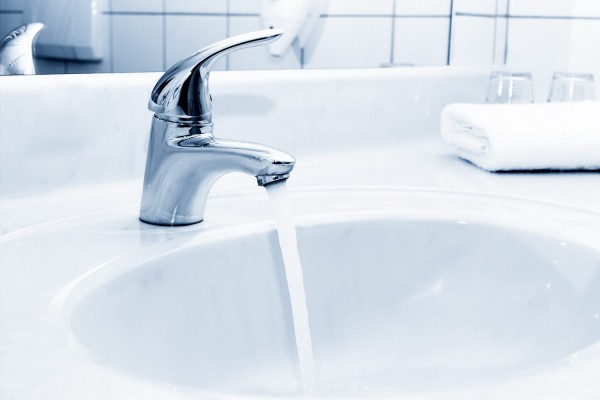

Картриджные смесители
Иногда такое приборы называют шаровыми или однорукими. Регулировка напора и смешивание горячей/холодной воды у них происходит при помощи специального устройства, которое называется картридж. Управляют смесителем одной ручкой, осуществляющей вращение в двух плоскостях. Принцип работы картриджа напоминает устройство керамической кран-буксы. В нем так же двигаются керамические пластины с небольшими отверстиями, регулируя напор и температуру жидкости. Приборы бывают двух видов:
  • С поворотным корпусом. После монтажа на раковине часть корпуса имеет возможность вращаться. Рукоятка располагается всегда сверху, что очень удобно и практично. Достоинства устройства очевидны. Экономичность, поскольку регулировка осуществляется единственным рычагом. Изначально он установлен в среднем положении, что существенно экономит время на получение желаемой температуры. Удобство использования, так как включить кран можно даже тыльной стороной ладони, что часто актуально при сильном загрязнении рук. Более длительный срок службы, чем у кран-буксовых моделей. Картридж может эксплуатироваться в течение 10 лет, после чего его можно заменить. Из недостатков наиболее значимый – повышенный риск выхода из строя корпуса. Чаще всего портится фигурная прокладка между внутренней и вращающейся частью детали. В этом случае обычно приходится менять весь прибор, поскольку приобрести нужную запасную часть очень сложно.
  • С литым корпусом. Ручка расположена сбоку. Вращается излив, который при необходимости достаточно легко заменить. К положительным сторонам таких смесителей можно отнести все то же, что было написано про устройства с поворотным корпусом. Кроме того эти приборы более надежны, поскольку в корпусе отсутствуют движущиеся части. Они оснащены полностью заменяемыми элементами, следовательно, более ремонтопригодны. Недостатки системы: менее удобное расположение ручки сбоку прибора и вероятное разбрызгивание воды в чаше, поскольку устройства обычно более высокие.
