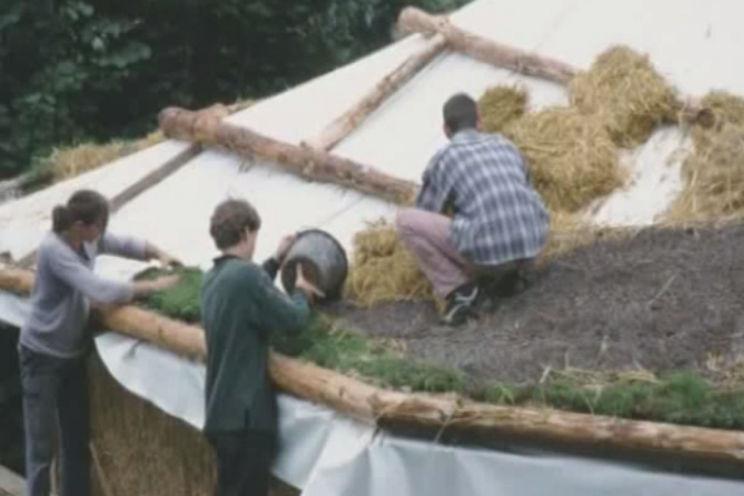

Строительство соломенного дома.
2 технологии соломенных домов.
Прессованная солома.
В первом случае для домов из соломы используется прессованная солома. Это сухой способ, который может использоваться в каркасном и бескаркасном варианте. Без каркаса используются такие прессованные соломенные блоки, которые можно практически сразу оштукатуривать. Поэтому, для строительства такого дома требуется всего лишь одна или две недели. Сами блоки могут быть уложены на раствор или они просто укладываются в деревянный каркас.
Легкий или тяжелый саман.
Во втором случае используется легкий или тяжелый саман, а также глина, смешанная с соломой. Примерно 90% этого материала составляет солома, а остальная часть приходится на глиняный раствор. Применяется легкий саман в качестве утеплителя. Тяжелый саман используется там, где смесь песка и глины составляет большую часть. При нормальной наружной отделке этот материал становится совсем не хуже различных термоблоков и других аналогичных материалов. Кроме того его используют при строительстве несущих конструкций дома.
В результате использования данной технологии получается экологически чистый и достаточно дешевый дом.
Технология возведения для каркасного варианта
Технология возведения такого жилья достаточно проста.
• На готовый фундамент монтируется деревянный каркас, на который потом устанавливается крыша (на этом этапе могут потребоваться квалифицированные работы).
• Затем производится плотное заполнение каркаса соломой с одновременным пропитыванием ее жидким глиняным раствором.
• После этого дается определенное время на высыхание всей конструкции, которое может продолжаться, в зависимости от погодных условий (от 3-х месяцев до одного года).
• Когда конструкция высохнет, можно выполнять штукатурные и отделочные работы.
