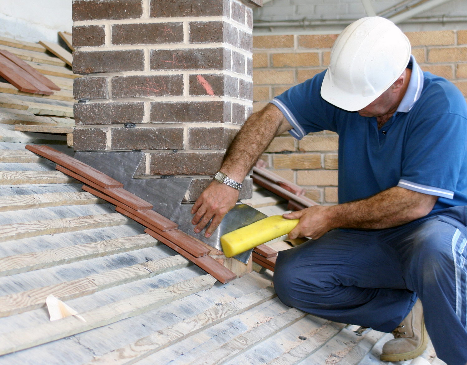

В перекрытии монтаж трубы производят с соблюдением мер пожарной безопасности, строительные конструкции должны находиться от дымохода на расстоянии не менее 30 см, сама конструкция трубы в месте прохождения сквозь перекрытие должна быть обеспечена дополнительной толщиной кладки. Металлическая труба не должна иметь стыков в местах прохождения через перекрытия и кровлю не менее 15 см вверх и вниз. Внешняя часть дымохода (труба) должна быть прочно зафиксирована и защищена от ветра. От атмосферных осадков трубу можно защитить дефлектором. Если дымоход предназначен для отвода продуктов горения от газового оборудования, защитный колпак устанавливать запрещается.

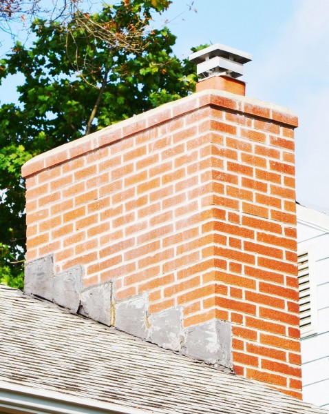

- 2-я разделка (выдра) – место соприкасания дымохода с кровлей с уширением внешней части дымохода не менее чем на 10 см. Выдра не допускает попадания осадков на чердак.
- Шейка дымохода – сооружается также как и стояк, но уже после выдры, снаружи кровли.
