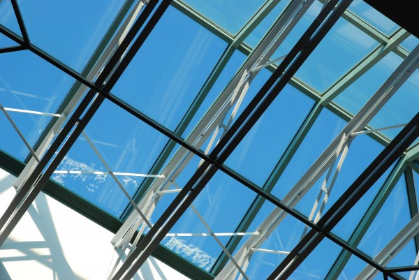

Виды прозрачных крыш
Это могут быть кровли различного типа:
  • стеклянные купола;
  • арки;
  • стеклянные горизонтальные плоскости;
  • одно либо двухскатные крыши;
  • многогранные пирамиды;
  • сферы и полусферы.
Возможно воплощение любых архитектурно-дизайнерских идей. Помимо оригинальности дизайна, светопрозрачные конструкции имеют и экономическую составляющую. За счет того, что солнечный свет сквозь стеклянный купол беспрепятственно наполняет собой помещение, значительно уменьшаются расходы на электроэнергию.
В частном домостроении для естественного внутреннего освещения, например, зимнего сада, нередко используют зенитные фонари. Самым экономичным вариантом считается их сооружение из канального поликарбоната. Данный материал стоек как к механическим нагрузкам, так и к высоким температурам. Но рекомендуется его использование лишь в отапливаемых помещениях. Там, где обогрев отсутствует, лучше применять светопрозрачный профилированный ПВХ. Зенитные фонари могут быть вмонтированы практически в любое место покатой или плоской кровли. При этом экономится не только электрическая энергия, но и тепловая.
Если есть желание в любое время без помех смотреть на небо, то обустройство панорамной крыши — отличный вариант. Такая крыша от стеклянной отличается большей площадью остекления. В этом случае остекление выполняется не на одном скате, а занимает намного большую площадь кровли. Здесь само название «панорамная» говорит за себя. Обычно такое остекление требует возведения несущей металлической конструкции либо использования усиленного алюминиевого профиля.

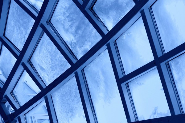

Проектируя светопрозрачную кровлю, важно сразу предусмотреть методы борьбы с накоплением снега на крыше и обледенением. Самым надежным и дорогостоящим вариантом, предназначенным для решения проблемы, считается применение системы подогрева стекла.
Есть менее затратный способ, который предполагает увеличение угла уклона кровли. Для самоочищения крыши от накопленного снега, эта величина должна быть тридцать и более градусов. Нельзя, глядя на европейские проекты стеклянных крыш, устраивать такую кровлю с обратным уклоном к дому. В условиях нашей страны подобный вариант неприемлем. Вся тяжесть снега, скопившегося в получившемся углублении, со временем продавит возведенную конструкцию.
Всякое сооружение из стекла, и крыша в том числе, имеет свойство утрачивать прозрачность из-за оседающей снаружи пыли. Это нужно учитывать при проектировании, и возводить стеклянную крышу таким образом, чтобы она была доступна и удобна для периодического мытья.

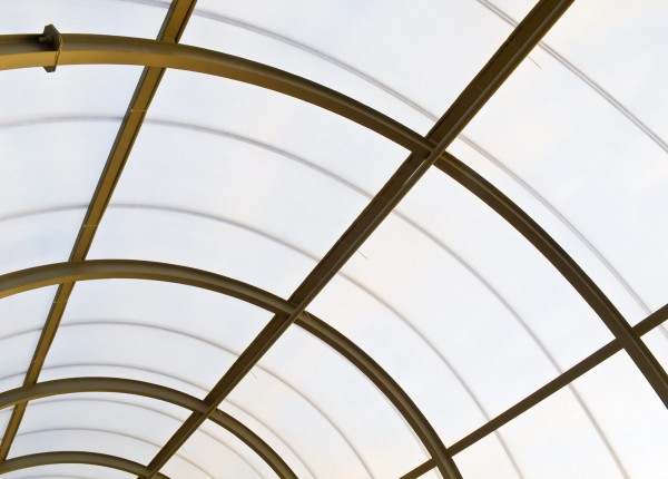

Если основной целью является обеспечение дополнительного верхнего освещения, и нет необходимости в абсолютной прозрачности крыши, то часто стеклопакеты заменяют поликарбонатными панелями. Это высокопрочный, морозостойкий материал. К сведению: панель толщиной в 16 мм запросто способна выдержать удар кувалдой. Есть маленький, но существенный нюанс — поликарбонату присуще такое свойство, как тепловое расширение. Поэтому монтируют листы, оставляя свободный промежуток между рамой и кромкой поликарбоната около 5 мм.
