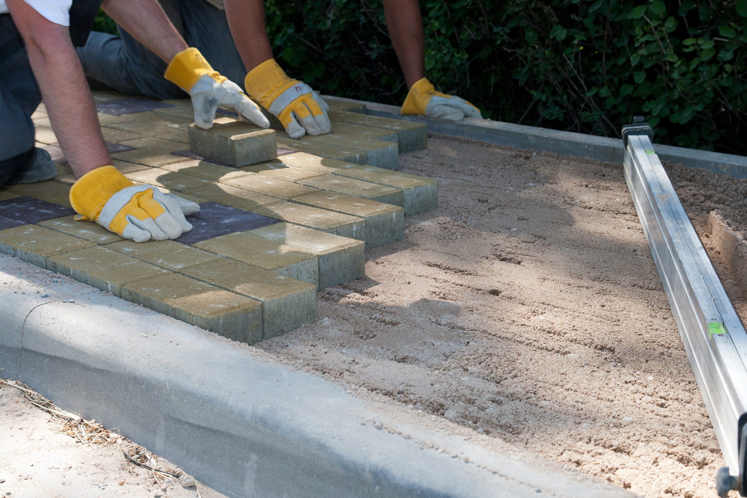

Устройство слоя подсыпки
Подсыпочный слой при соблюдении правильной техники дает возможность наиболее точно, плотно и филигранно расположить элементы брусчатки. Остановимся подробнее на цифрах:
- Материалом служит отсев щебенки мелкой фракции – 0-0,4 см или песок (просеянный) – 0-0,7 см. Цементно-песчаная смесь категорически не подходит.
- Для устройства дорожек различного назначения толщина подсыпочного слоя не должна быть менее 4-5 см.
- Подсыпка выравнивается так, чтобы высота монтируемой брусчатки была на 1 см выше намеченного показателя. Один лишний сантиметр пригодится, когда потребуется выровнять соседние элементы (высота плиток после укладки иногда не совпадает).
Финишная утрамбовка подсыпки произойдет позже, когда конструкция будет полностью собрана. Для этого используют специальную вибрационную плиту, оснащенную резиновой накладкой.

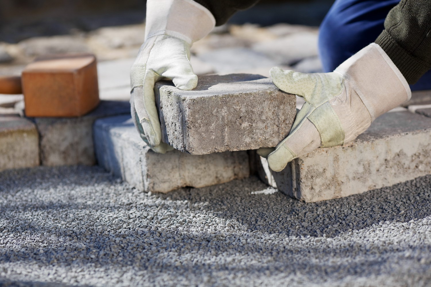

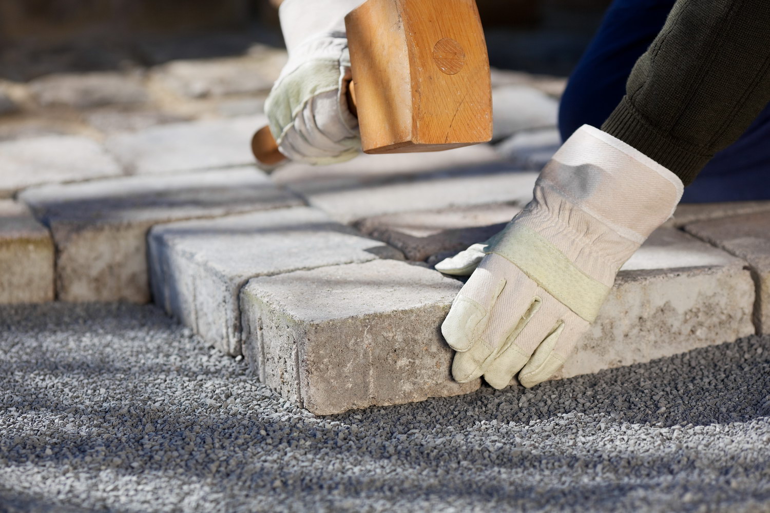

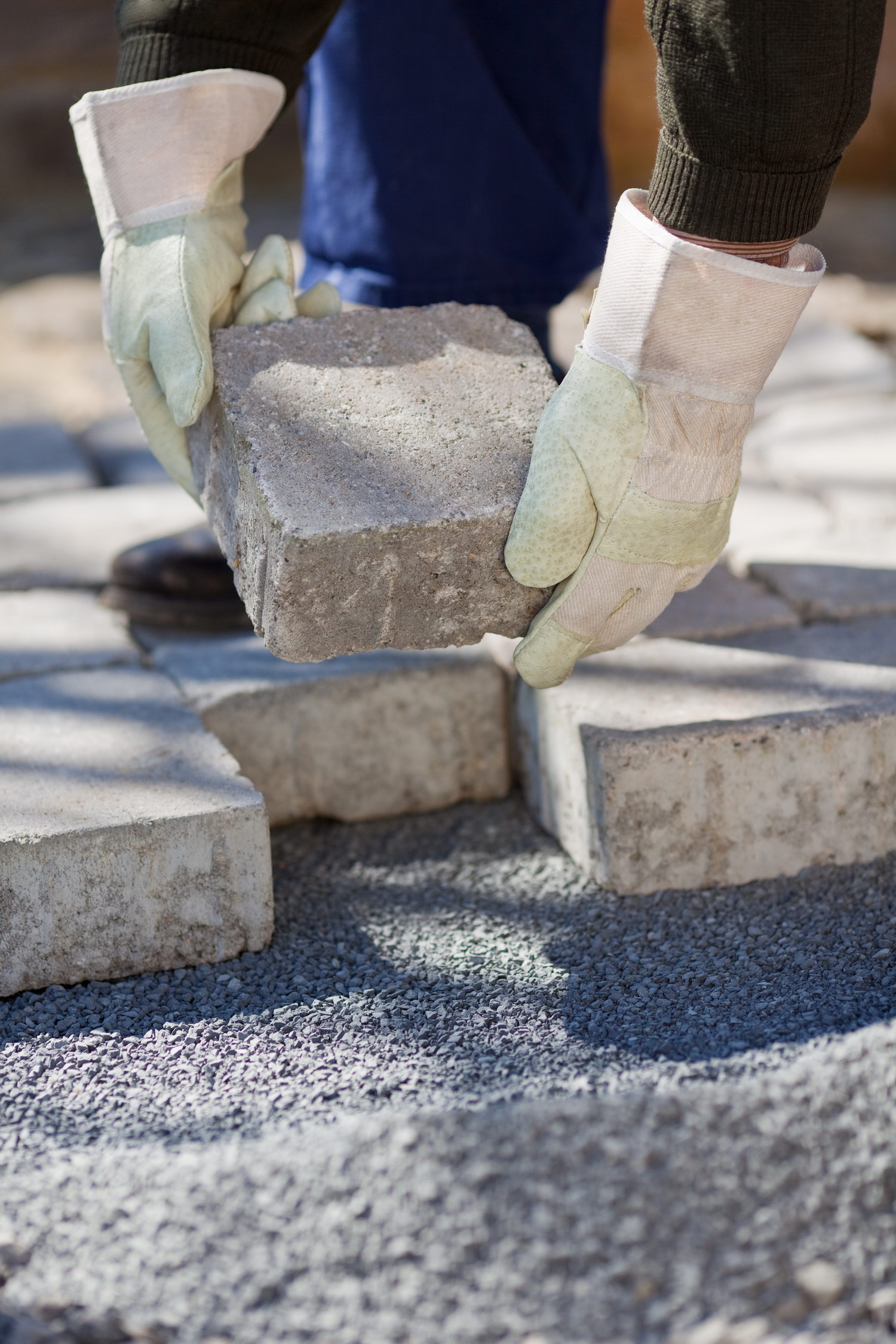

Мощение – укладка элементов брусчатки
Выровненная подсыпка требует аккуратного обращения, поэтому, чтобы не нарушить поверхность подготовленного основания, работы следует вести от бордюров к центру. Опорой для дальнейших действий является уложенная брусчатка. При монтаже каждого ряда, чтобы избежать ошибок, необходимо пользоваться строительным шнуром.
Способ расположения плиток зависит от назначения дорожки. Если дорога предназначена для автотранспорта, угол плитки располагается против движения, то есть применяется диагональный, обеспечивающий стабильность тип укладки. Края конструкции будут иметь свободные полости между элементами. Они аккуратно заполняются ровно отрезанными кусками плитки (составляющими примерно половину целого элемента).
Часто разные партии товара имеют различия в оттенках. Чтобы поверхность дорожки выглядела однородной, следует использовать плитку из разных поддонов, укладывая ее вразнобой.
