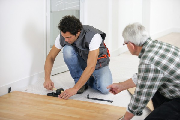

Этапы работы
Начать лучше с планирования, обозначив на бумаге размеры помещения и точное расположение паркета. Таким путем можно вычислить, целые получатся ряды или нет, и распределить элементы так, чтобы в центре помещения не было обрезанных рядов. Многое зависит от схемы укладки. Рассмотрим последовательность работ, а образцом послужит всем известный паркетный рисунок – «елочка».
  • Разметка помещения. Определив центр, для дальнейшей ориентации натягивают шнур.
  • Первые две планки соединяют согласно рисунку, аккуратно нанося клей на торцы, шип и паз.
  • Зубчатым шпателем промазывают фанерное основание, начиная от дальнего угла.
  • Плотно прикладывают соединенный элемент к фанере, ориентируясь по натянутому шнуру. Лишний клей должен выступить по краям планок.
  • Закрепляют деталь при помощи саморезов, помещаемых в паз. Угол вкручивания составляет 45 градусов, шляпка утапливается. Если длина планки 40 см, для ее крепления понадобятся 2 самореза.
Важно! В процессе работы шип планки должен быть направлен в сторону мастера.
  • Планки укладывают соответственно рисунку. Толщина слоя клея – 1-1,5 мм. Чтобы планка плотнее прилегала к предыдущей, ее аккуратно добивают специальным резиновым молотком.
  • Первый ряд – «елочка» на обе стороны, затем от нее ряд – влево, ряд – вправо, и так до самых стен.
  • Полости вдоль стены заполняют обрезками планок.
  • Между последним рядом планок и стеной необходимо выдержать деформационный зазор – 2-3 мм.
