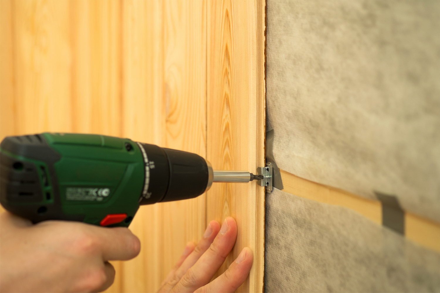

В том случае, если отделка стен и потолка лоджии предусматривается панелями ПВХ, то 1-ый изоляционный слой крепят с помощью металлических подвесов, которые в дальнейшем будут удерживать каркас из алюминиевого профиля. На профиль будут крепиться панели. Подвесы прикручиваем к стене в заранее подготовленные отверстия. Таким образом, мы закрепляем пеноплекс и готовимся монтировать профиль для панелей. Расстояние между подвесами выбирают равным 60 см. Пенофол крепится уже на подвесы следующим образом: подвесы распрямляют и прокалывают ими пенофол насквозь, нужно стараться делать точные маленькие отверстия.

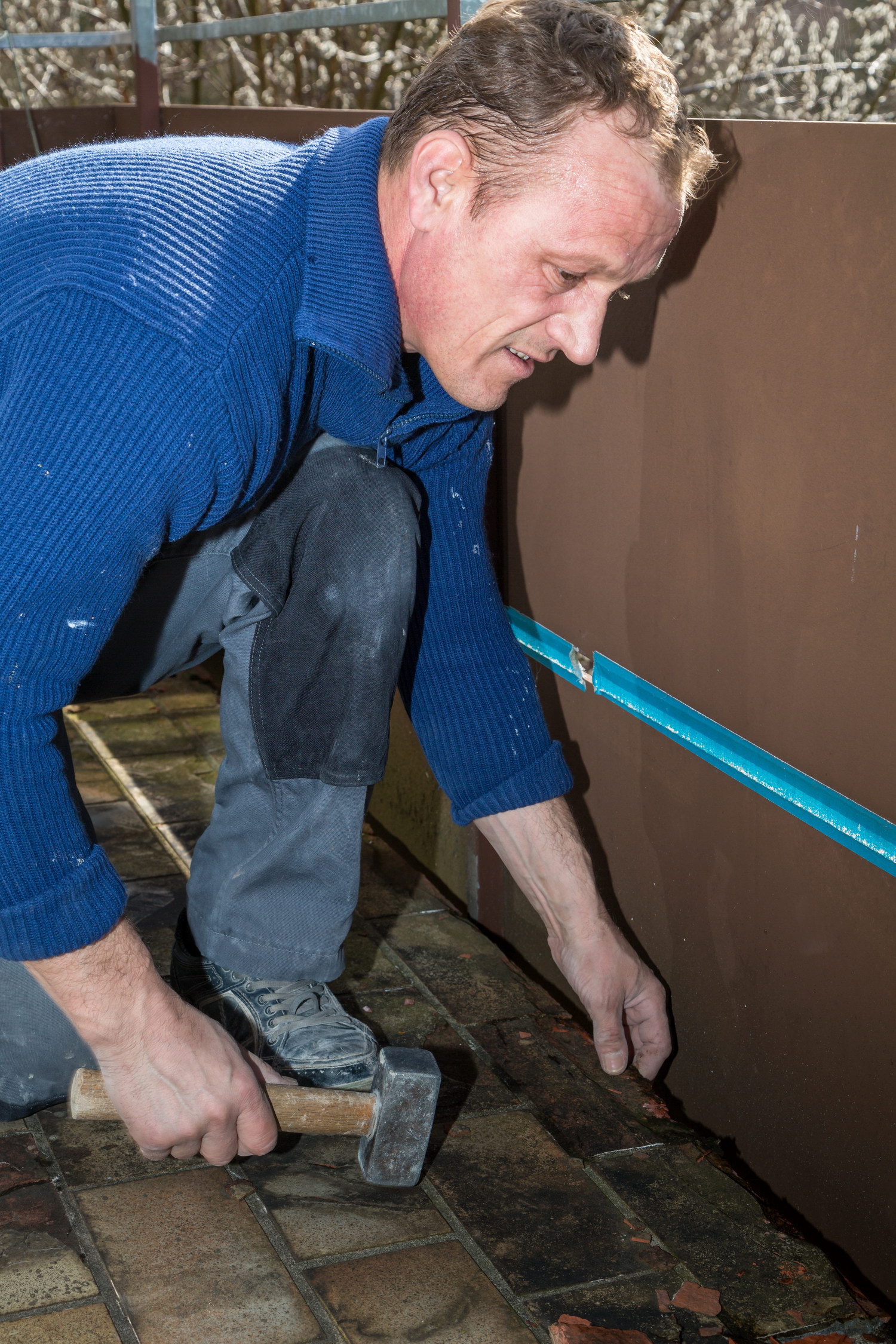

В том случае, если вы уже утеплили пол идентично потолку и стенам, то его необходимо обустроить до того, как вы будете монтировать ПВХ панели. Это предохранит утеплитель, проложенный по полу, от повреждения и обеспечит точную подгонку стеновых панелей. Самым простым способом в этом случае будет укладка деревянного пола по деревянным балкам (лагам) или толстым брускам (40 х 40 или 40 х 50). Дерево необходимо применять антисептированное и пропитанное противопожарными смесями. Вначале укладывают вдоль лоджии балки с шагом около 800 мм, выравнивая их с помощью остатков от досок методом подкладывания под балки. Лаги необходимо закрепить к полу, а на них уже укладывать черновые доски. Сегодня в продаже имеются лаги с регулировкой по высоте, это наиболее удобный вариант для выравнивания. Нельзя лаги укладывать впритык к боковым стенам, необходимо оставлять зазор на расширение 1,5 – 2 см. Черновые доски толщиной 20 мм укладываю поперек лаг, закрепляя их гвоздями. На доски укладывают картонные листы и уже поверх них выполняют напольное покрытие: линолеум, ковролин и т.п.
