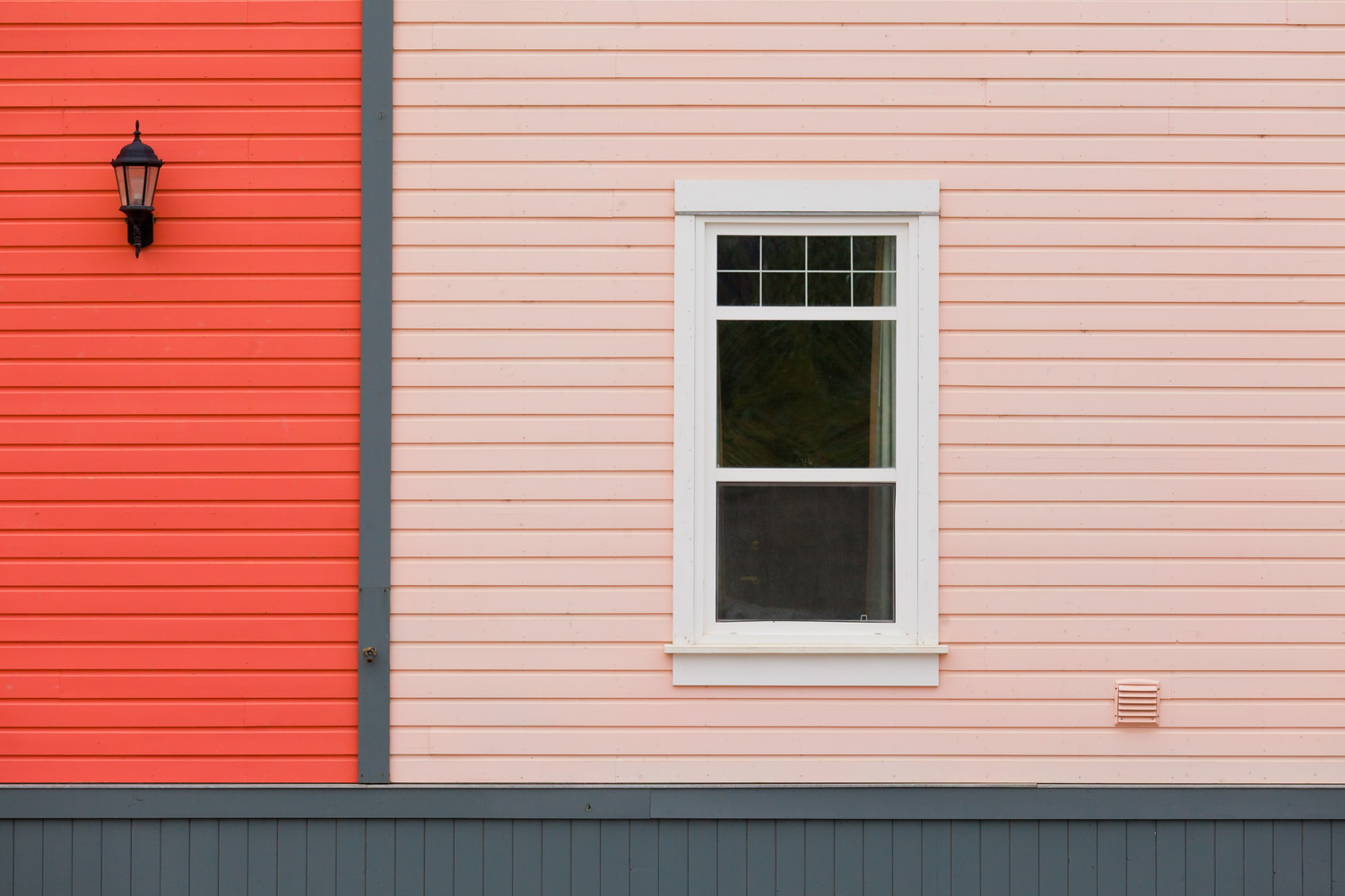

Какой сайдинг выбрать для наружной облицовки?
Для наружной облицовки рекомендуется следующий вид панелей: клееная вагонка; плиты из натуральной древесины; стальные панели и виниловые (ПВХ). Чаще всего, выбирают панели ПВХ. Они наиболее дешевы, легки в монтаже, достаточно прочны и долговечны, при необходимости можно произвести замену поврежденных панелей без разборки всей конструкции. Сегодня можно выбрать ПВХ панели с имитацией любого природного материала и оформление фасада с помощью сайдинга может ограничиваться лишь фантазией и финансовыми возможностями. Наибольшим спросом сегодня пользуются импортные панели естественных природных цветов: белого, серого, голубого, коричневого, бежевого и т.д. Нередко выполняют композиции из 2 и более оттенков одного цвета. Приобретают для наружной отделки ПВХ панели толщиной 1 – 1,5 мм.

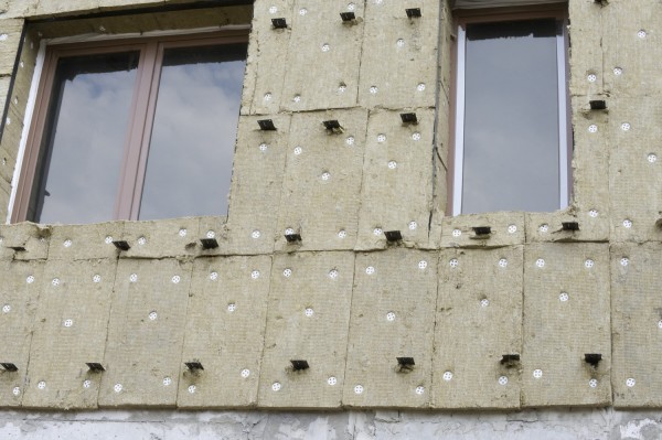

Минеральная вата является одним из самых востребованных материалов при утеплении деревянных домов. Материал не дорог, прост в монтаже и имеет отличные эксплуатационные характеристики:
- минимальный коэффициент теплопроводности;
- высокий коэффициент теплоизоляции;
- низкую гигроскопичность;
- устойчив к высоким и низким температурам, а также к температурным перепадам;
- устойчив ко всем видам вредителей и сам является антисептиком;
- не выделяет токсинов.
При работе с минватой необходимо обеспечить защиту глаз, тела и дыхательных путей. Пыль от материала вредна и при попадании на кожу может вызывать раздражения, не говоря уже о попадании в глаза или дыхательные пути. Для наружного утепления необходимо применять минвату плотностью 35 кг/м3.

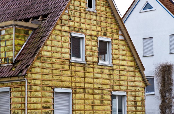

Вариант облицовки дома сайдингом с предварительным утеплением минватой требует обустройства обрешетки по всей площади планиреумой облицовки. Специальная деревянная обрешетка выполняется в 2 слоя, материалом для нее служат деревянные рейки или бруски, хорошо просушенные, имеющие пропитку антисептиком и противопожарной жидкостью Первый слой обрешетки выполняется горизонтально, второй – вертикально, при этом толщина деревянных брусков первого слоя должна соответствовать толщине слоя утеплителя. Не рекомендуется использовать бруски толще 50 мм.
Шаг между брусками должен предусматривать укладку утеплителя, т.е. утеплитель должен помещаться между брусками, при этом расстояние между брусками должно быть меньше его ширины примерно на 2 см, это позволит укладывать материал без дополнительного крепления. Кроме того, материал не будет образовывать зазоров в процессе эксплуатации (не сползать). Рейки (бруски) должны крепиться с помощью подходящих гвоздей по всей длине стены: от угла до угла. Утеплитель кладется в 2 слоя, с условием перекрытия стыков целыми полотнами.
Для защиты утеплителя рекомендуется поверх него уложить паропроницаемую ветрозащитную пленку, которая исключит продувание утеплителя и будет дополнительно препятствовать охлаждению деревянных стен, а паропроницаемость пленки исключит образование конденсата. Закрепляют пленку к деревянным рейкам с помощью строительного степлера или специальных скоб.
Вертикальная обрешетка изготавливается также из брусков или реек сечением 30 х 40 мм. Бруски (рейки) крепятся к горизонтальной обрешетке с помощью гвоздей соответствующего размера или саморезов. Для устройства вертикальной обрешетки выбирают шаг в 40 см.
На протяжении всех работ по устройству обрешетки необходимо пользоваться отвесом и уровнями, начинают крепить рейки от самой большой выпуклости стены и уже под прибитую первую рейку, выравнивают всю обрешетку. Под рейки можно подкладывать остатки этих же реек или досок подходящей толщины.
Особо не ровные стены рекомендуется обустраивать трехслойной обрешеткой. Первый слой тройной обрешетки вертикальный, который выравнивается в плоскости. Второй слой – для утеплителя и третий – для крепления панелей.

Монтаж сайдинга
Не яркие панели естественных оттенков наименее подвержены выцветанию, именно поэтому такие расцветки наиболее популярны. Срок эксплуатации сайдинга достигает 35 лет, поэтому правильно уложенный утеплитель и грамотно смонтированные панели являются залогом долговременности внешней эстетики и благоприятного внутреннего климата в доме.
Начинать облицовочные работы необходимо с установки стартовой панели понизу всех стен дома. Верх стартовой панели является началом монтажа первой ПВХ панели, т.е. монтаж панелей начинается снизу. Стартовую панель выравнивают строго по горизонтальной линии, для этого используют уровни и натягивают шпагат.
После монтажа стартовой панели крепят внутренние, внешние углы и Н-профили, чтобы закрепить их строго вертикально, необходимо использовать отвес. Крепят углы, начиная сверху, на саморезы, постепенно продвигаясь вниз и все время, контролируя вертикаль.
Окна обрамляют оконными откосами или финишными профилями, откосы выполняют до монтажа сайдинга.
Сайдинговые панели имеют замки-защелки, которыми они и крепятся друг к другу. Обрезать панели необходимо с учетом температурного расширения, расширение составляет 5-9 мм, поэтому панель должна быть короче длины стены (простенка) на 9 мм.
Кроме того, панели крепятся к деревянной обрешетке саморезами или маленькими гвоздями с большими шляпками. Саморезы (гвозди) размещают в центре предусмотренных на панелях отверстий и заводят их не на всю глубину, не доходя до панели примерно 1,5 мм. Это необходимо для сохранения формы облицованной поверхности, сайдинг, как и любой другой материал, имеет свойство расширяться и сжиматься в зависимости от внешних температур. Если закреплять панели жестко, то может произойти коробление.
