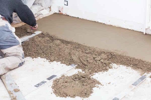

Разметка и выставление маяков
Выведение уровня помогает соблюдать одинаковую высоту выравнивающего слоя на протяжении всего процесса заливки. На нужной высоте от пола ставят начальную точку, от которой пойдут дальнейшие расчеты. Разметку проводят при помощи гидроуровня, для этого потребуются двое: один фиксирует емкость с водой в начальной точке, второй идет по периметру стены, устанавливая другую емкость. Необходимо, чтобы вода, налитая в емкости, совпадала по уровню с отметками на стене.
Аналогичным способом помечают все помещение. Кроме главных меток в углах необходимы промежуточные отметки – для более точных расчетов. Соединяют все точки прямой линией и получают верхнюю границу заливочного слоя.

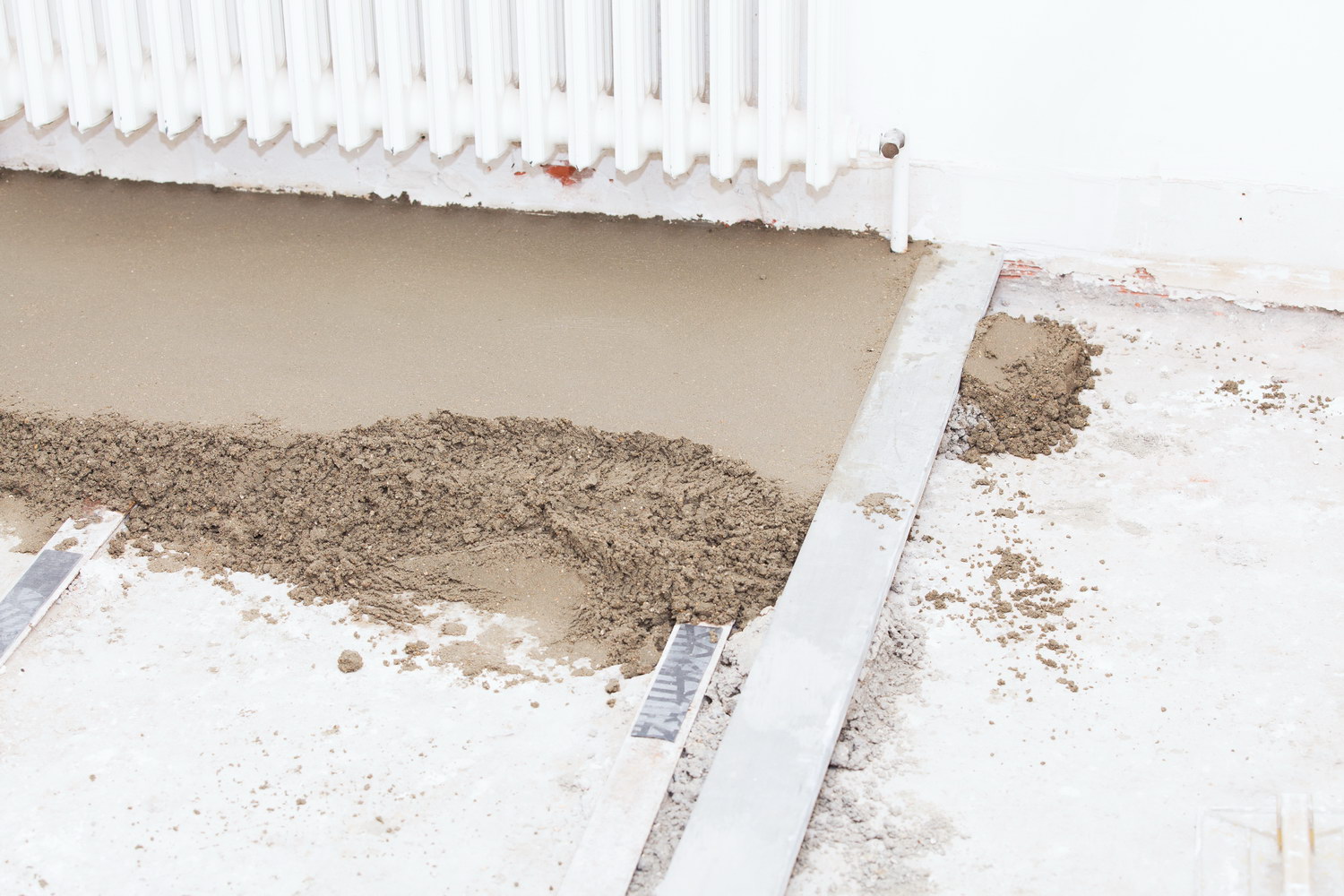

Следующий важный этап подготовки – расстановка контролирующих маяков (профилей). Ориентируясь по ним, можно сделать заливку идеально ровной. Штукатурные маяки нужной высоты устанавливают на основании, выдерживая один уровень, параллельно один другому. Следует тщательно вымерять ширину между маяками, она не должна превышать размеры инструмента, которым будет производиться нанесение выравнивающей смеси. Какова должна быть толщина слоя, указано в инструкции. Если максимальной толщины окажется мало, придется использовать несколько слоев. Каждый последующий слой наносится только после полного высыхания предыдущего.

Убедившись, что температура в помещении выше +10°С, можно начинать заливку.
  • Подготовленный раствор укладывают на основу, разравнивая и постепенно увеличивая толщину слоя, пока он не достигнет маяков.
  • Равномерное распределение раствора не нужно оставлять на потом, так как он быстро застывает. Пузырьки и неровности, появляющиеся на поверхности, легко удаляют игольчатым валиком.
  • Не следует забывать о деформационных швах – при условии, что площадь помещения 20 м² и более. Для этого делят всю площадь на несколько участков и разделяют их швами, ширина которых 8-10 мм (подробнее указано в инструкции).
  • Слой раствора, достигающий высоты маяков, разравнивают шпателем, двигая им по двум соседним маякам.
