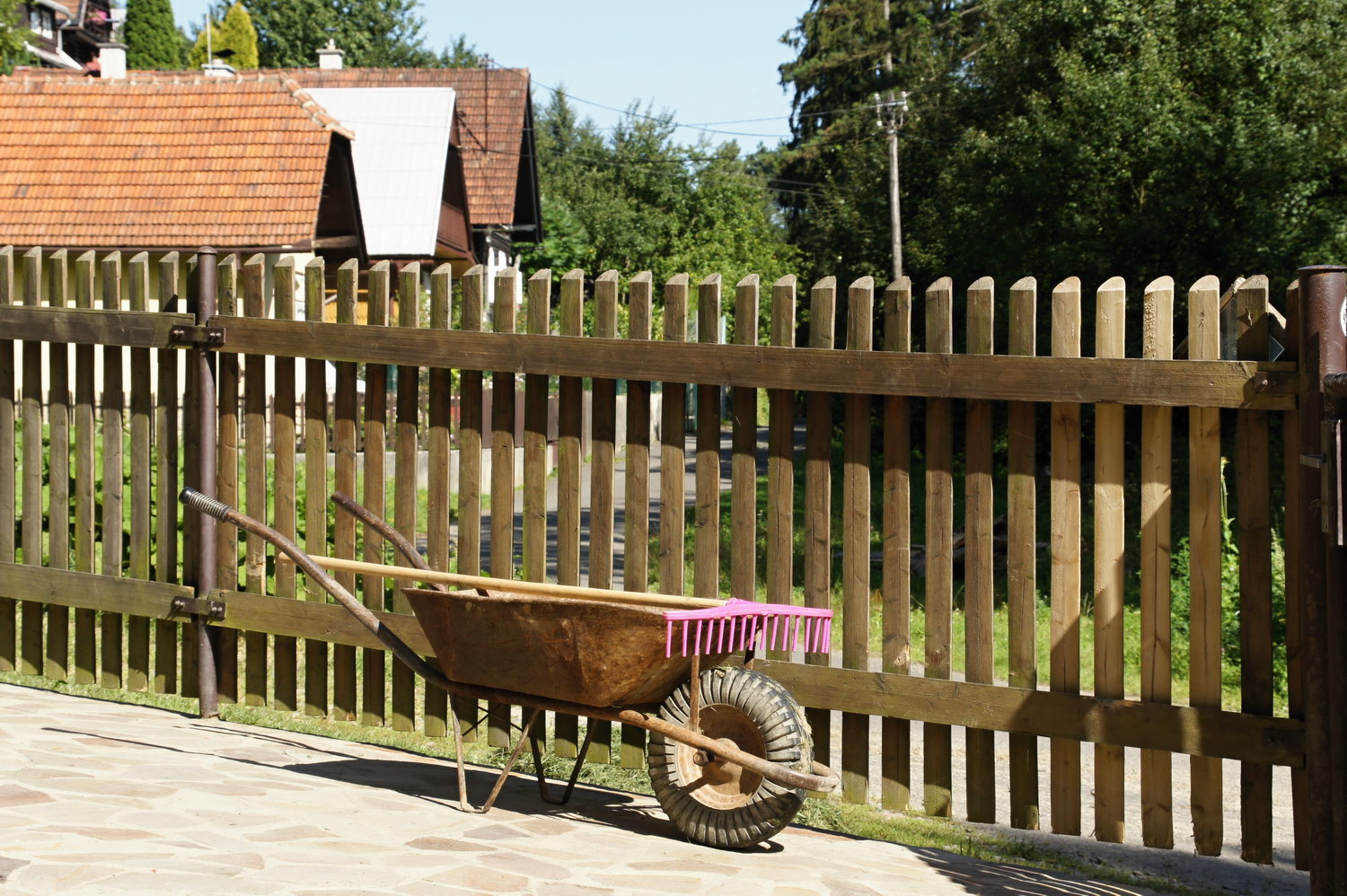

Силу шума значительно уменьшает плотная максимально высокая изгородь из доски или камня. Помня, что от улицы мы можем отгораживаться практически без ограничений, именно такую имеет смысл возвести с фронтальной стороны участка. Забор из широкого штакетника с небольшими просветами до трёх сантиметров шириной может неплохо защищать от ветра, заметно снижая его порывы, в свою очередь у сплошного забора возникают завихрения, а при недостаточной прочности он со временем может прогибаться.
Дерево, используемое для возведения ограды необходимо подготовить. Подготовка заключается в пропитке материала биосептиками, грунтовке и конечной покраске. Окрашивать забор лучше в цвета близкие к натуральным древесным.

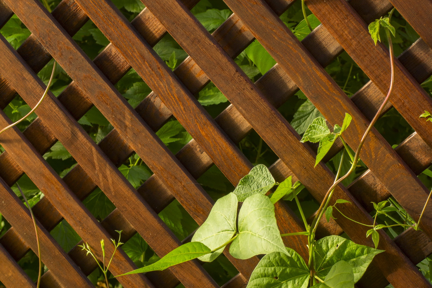

Долговечность любого забора, а в особенности деревянного определяется долговечностью опор и столбов. Поэтому столбы требуют дополнительной обработки. Деревянные столбы (ту часть, что вкапывается в землю) пропитывают маслом отработкой, или окунают в расплавленный битум. Металлические трубы заливают цементной смесью с добавлением щебня. Ямы под столбы обычно копают 500 – 700мм. Слеги к столбам можно крепить сталистой проволокой, или использовать металлические кронштейны. На слеги неплохо подходит брусок 40х60мм, их протягивают в два ряда от столба к столбу. На слеги нашиваются сами планки штакетника, и тут уже можно фантазировать: с одной стороны слеги, или с двух, сплошной или через пробел, диагонально на встречу друг другу с разных сторон слеги…вариантов не счесть.
