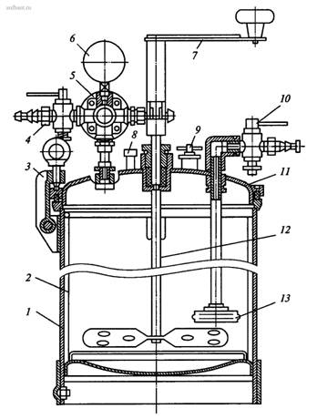

Красконагнетательный бак СО-12Б (рис. 1) вместимостью 20 л имеет цилиндрический корпус 1, внутри которого помещены сменная емкость 2 для краски, лопастной смеситель 12 с ручным приводом и фильтр 13. Сменная емкость обеспечивает удобство заправки бака при изменении цвета красочного состава. Сверху бак герметично закрыт крышкой 11, на которой смонтированы кран 4 для сжатого воздуха, регулятор давления воздуха - редуктор 5 для подачи воздуха и выдачи краски, манометр 6 для контроля давления, клапан 8 сброса давления, загрузочное устройство 9, кран 10для подачи краски, рукоять 7при-вода смесителя. Крышка имеет уплотнения и крепится к баку с помощью накидных скоб 3 с винтами. Красочный состав заливают в бак через горловину загрузочного устройства и перемешивают ручным смесителем. Сжатый воздух от сети подается в редуктор красконагнетательного бака, из которого одна часть воздуха поступает по шлангу к краскораспылителю, а другая, проходя после редуцирования в красконагнетательный бак, вытесняет краску, которая через фильтр, двухходовой кран и напорный рукав поступает к краскораспылителю.
Бак комплектуется двумя рукавами длиной 5,5 м и одним длиной 9 м.
Рис. 1. Красконагнетательный бак СО-12Б
