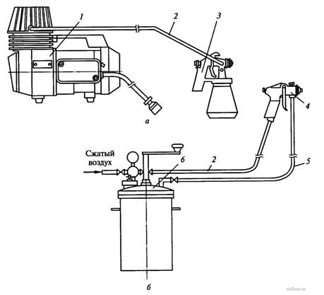

Переносной окрасочный агрегат СО-74А применяют при малых объемах работ для окраски лакокрасочными материалами вязкостью 15...25 с по ВЗ-4 поверхностей в труднодоступных местах. Агрегат (рис. 1, а) состоит из переносного диафрагменного компрессора 1, пневматического пистолета-краскораспылителя 3 (СО-19Б), рукава-воздуховода 2 и питающего кабеля.
Передвижной окрасочный агрегат СО-5Б применяют для выполнения окрасочных работ средних и больших объемов. В комплект агрегата (рис. 1, б) входят компрессор, красконагнетательный бак 6 (СО-12Б), ручной пневматический краскораспылитель 4 (СО-71Б) и набор материальных 5 и воздушных 2 гибких рукавов.
Рис. 1. Окрасочные агрегаты пневматического распыления
