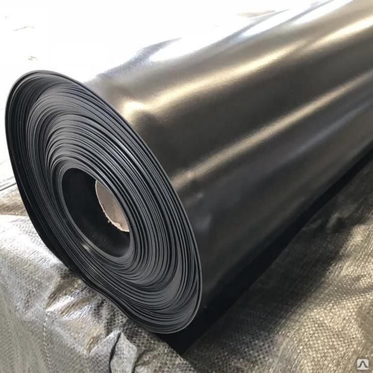

При помощи экструдеров производится два вида геомембран: HDPE и LDPE. Они, независимо от наименования, отличаются сопротивляемостью к растущим растениям, высокой эластичностью, в сочетании с отличной устойчивостью, связанной с механическими воздействиями, плесенью, грибками.
Материал производится различной толщины, начиная с 0,3 мм. Благодаря таким характеристикам он признан незаменимым для гидроизоляции при работах, связанных с дренажными системами, искусственными водоемами. Ширина рулона равна 5 метрам, длина составляет от 80-ти до 200-т метров, толщина – от 1-го до 3-х миллиметров. Геомембрана является геосинтетиком, обладающим различным составом, изготавливаемым в основном из эластомеров, полимеров или битума.

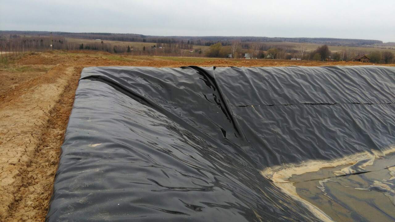

Укладка и монтаж геомембраны HDPE
Монтаж геомембраны осуществляют поверх геотекстиля и слоя песка. Соединение полос - сваркой либо технологией скрепления. Сваривание является наилучшим способом ремонта водоема, обусловленного случайным повреждением дна либо стенок. Ее накатывают посредством широких полос, нахлестом от 15 до 20-ти сантиметров.
Специальные аппараты применяют для сваривания швов, между стыками листов, что обеспечивает герметичность всей поверхности. Мембрана прекрасно противостоит негативным погодным условиям. Для сварки, монтажа, укладки геомембраны HDPE, обладающей высокой эластичностью, не понадобится много времени. Раскатку данного гидроизоляционного материала осуществляют на участке, нуждающемся в полной либо частичной гидроизоляции, связанной со структурой.
При работе с объемными искусственными водоемами геотекстиль используется совместно с георешетками, габионами, укрепляющими береговую линию. Они способствуют предотвращению заболачивания грунта, расположенного поблизости, и фильтрации воды, профилактике загрязнения водоема.
Перед укладкой следует определиться с плотностью материала, идеально соответствующего формированию водоема. Для этого осуществляют расчет нагрузок, чтобы определить оптимальную модификацию материала, подходящего для конкретного объекта.
