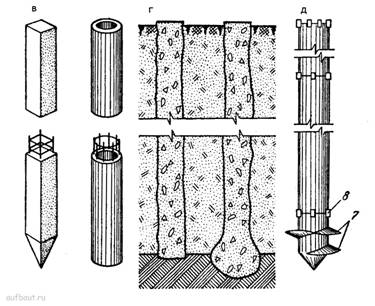

Рис. 1. Свайные фундаменты а — висячая свая; б—свая-стойка; в—железобетонные сваи; г—набивные бетонные; д—металлические завинчивающиеся; 1 — железобетонная свая; 2 — сборный железобетонный ростверк; 3 — заполнение из бетона; 4 — стеновая панель; 5 — слабый грунт; 6 —плотный (материковый) грунт; 7 — лопасть. 8 — стык
В зависимости от материала сваи бывают деревянные, железобетонные, бетонные, стальные и комбинированные (рис. 1. в—д).
