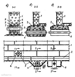

Для пропуска водопроводных, теплофикационных, канализационных и других труб и вводов в фундаментах предусматривают отверстия (каналы). В связи с возможной осадкой фундамента трубопроводы прокладывают в футлярах (рис. 1.).

Рис. 1. Пересечение вводов и выпусков со стенами подвала и фундаментами: а — проход сквозь стену; б, в—проход ниже подошвы фундамента; 1 — блок стены подвала; 2— блок-подушка; 3 — смоляная прядь; 4 — футляр; 5 — бетон; 6 — бетонный блок; 7—цементный раствор; 8—мятая глина
