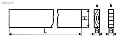

Балки типов БЦО и БКО

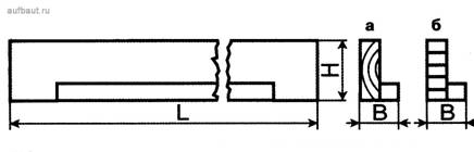

Балки типов БЦ1 и БК1

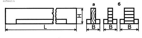

Балки типов БЦ2 и БК2

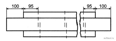

Размеры для балок шириной 130мм

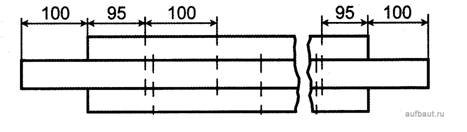

Размеры для балок шириной 180мм
Примечание.
Сечения
«а» даны для балок из цельной древесины, сечения «б» для балок из клееной древесины соответственно шириной 50, 90, 130 и 180мм.
