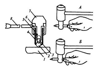

Проверку прочности затвердевшего бетона осуществляют неразрушающими и разрушающими методами. В первом случае при укладке бетонной смеси отбирают часть бетона, из которого изготовляют кубы размером 15x15x15 см и выдерживают их в тех же условиях, что и основной бетон. Проверку бетона на прочность выполняют лабораторными методами.
Во втором случае прочность застывшего бетона проверяют ультразвуковым методом или при помощи молотка конструкции Кашкарова (рис. 1). О прочности бетона судят по глубине лунки, оставленной при ударе молотком о бетон. Диаметр лунки сравнивают с тарировочным графиком.
Рисунок 1. Эталонный молоток Кашкарова: А - положение эталонного стержня в молотке до удара; Б - положение эталонного стержня в молотке после удара; 1 - испытуемый бетон; 2 - шарик; 3 - эталонный стержень; 4 - стакан; 5 - пружина; 6 - корпус; 7 - головка; 8 - рукоятка
