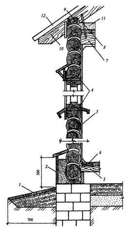

В рубленых домах несущей конструкцией является деревянная стена, состоящая из продольно уложенных друг на друга бревен или бруса - «венцов» (рис. 1).
Рисунок 1. Стена из бревен с оконным проемом (размеры в мм): 1 - отмостка; 2 - цоколь; 3 - сруб; 4 - проем окна; 5 - «черный» пол; 6 - «чистый» пол;  7 - балка перекрытия; 8 - скоба; 9 - мауэрлат; 10 - стропильная нога; 11 - засыпка; 12 - кровля

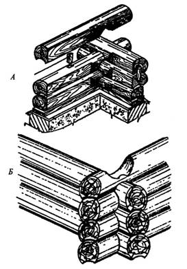

Рубка стен «в чашу». Наиболее часто применяемый метод угловой врубки считается рубка «в чашу» или «в обло» (рис. 2).
Рисунок 2. Угловая врубка: А - «в чашу»; Б - «в обло»
Преимущество этого метода перед остальными состоит в том, что углы хорошо защищены от дождя выступающими частями бревен, и, кроме того, сруб при такой врубке считается наиболее устойчивым. Рубка может осуществляться как чашей вверх, так и чашей вниз. Считается, что при рубке чашей вниз стены сруба менее подвержены атмосферному воздействию, а, следовательно, более долговечны. Но при этом за счет угловых остатков теряется 0,5-0,6 м каждого бревна, что приводит к перерасходу древесины.
Кроме того, при рубке сруба «в чашу» сложно в последующем выполнить наружную облицовку сруба, если этого требует архитектурное решение.

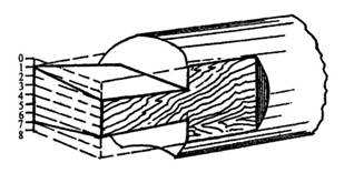

Начинают рубку с того, что торцы бревен тщательно размечают, начиная с бревна, у которого вершина в верхнем отрубе имеет самый маленький диаметр. Это бревно в последующем должно стать эталоном и по размеру его «лапы» должны размечаться торцевые части остальных бревен. Нужно отметить, что отклонения в разметке «лап» может привести к нарушению вертикальности углов сруба и их герметичности. Поэтому к разметке, а тем более к обработке «лап», следует отнестись с максимальным вниманием.
Кант, предназначенный для внутренней стороны стены, обтесывают на всю длину бревна. Верхний и нижний канты обтесывают на длину, немного большую диаметра бревна. У простой «лапы» делают врезку так, чтобы длина одной из их сторон равнялась 6/8 толщины очерченного квадрата, а другой - 4/8. Для этого предварительно стороны квадрата разбивают на 8 равных частей (рис. 4). Уплотнительные пазы на бревнах выполняют точно так же, как и при рубке «в чашу».
Рисунок 4. Схема разметки «лапы»

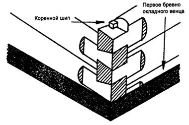

«Лапы» готовят на всех бревнах будущего сруба, тщательно подгоняют их, делают контрольную сборку сруба рядом с фундаментом и оставляют на просушку на несколько месяцев. После того как бревна высохнут, их укладывают на фундамент, выполняют окончательную сборку с прокладкой между ними утеплителя и крепят вставными шипами. Конопатку швов выполняют при окончательной сборке и спустя год после нее. Сложная лапа отличается отпростой наличием шипа (рис. 5), исключающего сдвиг бревен в лапе.
Рисунок 5. «Лапа» с коренным шипом: 1 - коренной шип
