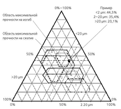

Диаграмма распределения глин по размерам зерен (% по массе)
Рис. 1. Диаграмма распределения глин по размерам зерен (% по массе), используемая часто различными компаниями при проведении испытаний сырья клиентов, которым они поставляют свое оборудование:
1 — полнотелый кирпич; 2 — блоки с вертикальными пустотами; 3 — щелевые блоки/потолочные блоки; 4 — клинкерный кирпич/ кровельная черепица.
Сырье оценивают с новыми подходами к гранулометрическому составу (рис. 1) и пластичности, которую подразделяют на очень хорошую (с содержанием фракции менее 6,3 мкм порядка 45–55 %), хорошую (40–50%), удовлетворительную (28–40%) и не отвечающую требованиям (до 18%). В оценку глины входит потребность воды затворения, усадка при сушке и обжиге, содержание минералов. У мелкозернистых глин часто имеется такая высокая усадка, что во время производственного процесса возникают серьезные проблемы.
