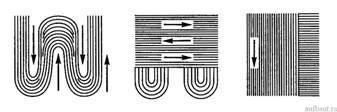

Для окраски стены кисть сначала окунают в краску на половину длины ворса и отжимают излишки о край емкости. Окраску начинают вертикальными участками (рис. 1), затем краску распределяют зигзагообразными движениями и растушевывают вертикальными движениями.
Масляные краски наносят в два слоя, выдержав первый слой в течение 1...2 сут.
Рисунок 1. Последовательность нанесения неводных составов кистью
