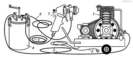

Одним из таких агрегатов является переносной окрасочный агрегат СО-5А (рис. 1).
Рисунок 1. Переносной окрасочный агрегат СО-5А: 1 - компрессорная установка СО-7Б; 2 - электрокабель; 3 - воздушный рукав; красконагнетательный бак СО-12А; 5 - рукав, подающий воздух к распылителю; 6 - рукав, подающий краску; 7 - краскораспылитель
Его используют для окраски больших объемов. В состав агрегата входят красконагнетательный бачок, пистолет-распылитель, передвижной компрессор и рукава, подающие сжатый воздух и окрасочный состав.
Компрессор вырабатывает сжатый воздух, который по рукаву поступает в редуктор, находящийся на крышке красконагнетательного бака.
К краскораспылителю от бака подведены два шланга. По одному поступает сжатый воздух, по-другому воздух под давлением подает краску из бака.
При нажатии курка пистолета-распылителя сжатый воздух подхватывает краску, дробит ее на мельчайшие частицы и через головку, в виде факела, выталкивает наружу. Головка распылителя имеет винт, при помощи которого можно регулировать количество распыляемой краски. Сменные головки позволяют менять форму факела.
Можно придать факелу круглую форму (для окраски плоскостей) и плоскую удлиненную (для окраски углов).

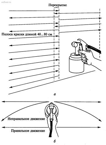

Пистолет-распылитель в процессе окраски держат под прямым углом на расстоянии 17...25 см от поверхности (рис. 2). Окрасочный состав наносят полосами плавными прямолинейными движениями, не допуская петлеобразных и волнообразных колебаний руки. Каждая последующая полоса должна перекрывать предыдущую на 4...5 см.
Рисунок 2. Нанесение окрасочного состава пистолетом-краскораспылителем: а - направление распыления; б - направление движения пистолета
