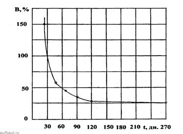

Рис. 1. Влияние возраста бетона на его водонепроницаемость В (за 100% принята водонепроницаемость в возрасте 30 суток)
